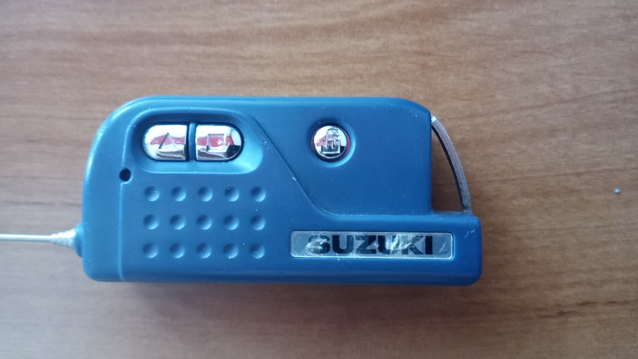

Здравствуйте.Прошу помочь. Имею Suzuki Jimny Sierra. Есть брелок автозапуска. Сначала был рабочий. Аккамуляторы в нем рабочие, авто не реагирует на брелок. Где копать?
