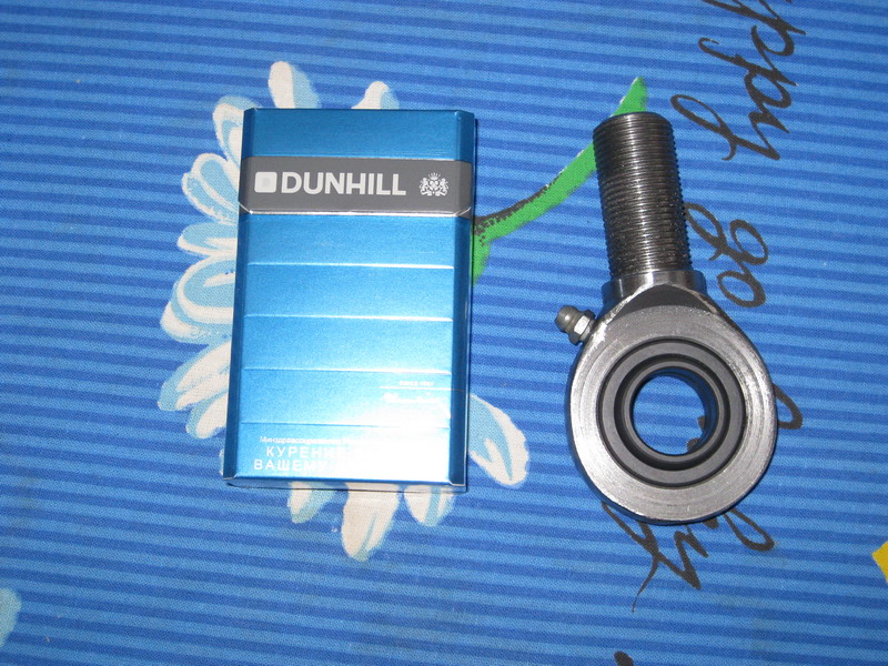

    Может попробовать панару на шаровых сделать?
    В магазинах подшипников продаются штуки типа вот таких:
    Только говорят они живут ну очень не долго (.
