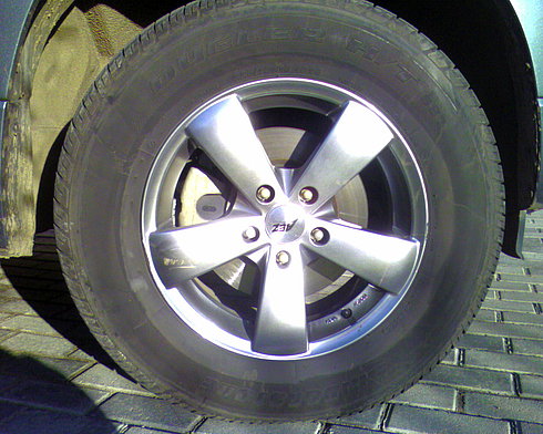

Я себе купил литые диски СКАД Фобос, у них всё один в один, кроме ЦО, оно несколько больше 67,1, но это решится проставочными кольцами, без особых проблем.
Вот так выглядят и стоят около 105-110 долларов за колесо.

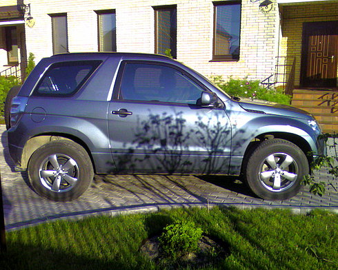

Согласен. Куцо выглядят даже на 3-х дверке, а что же будет на 5-ти?
