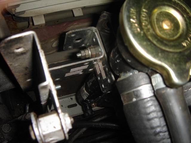

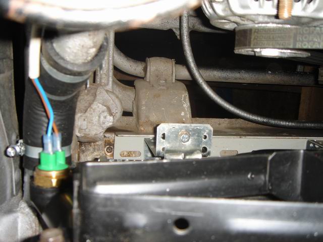

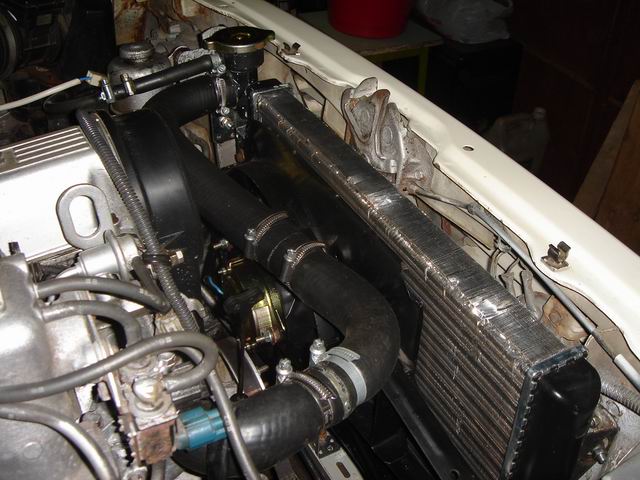

Два года пользую радиатор от 2106, радиаторы у нас делают хорошо, можно ставить. Стоит 1000р. Я поставил без приседаний со сваркой. Когда снимал правую стойку, болт лопнул, убрал её вообще. Снизу придумал планку с прорезями согласующую штатные гнёзда и ножки вазовского. Всё поставил на строительные уголки. Справа прикрутил к болту рядом с фарой. В-общем по-месту всё изобреталось. Бачок сейчас штатный, ставил и от ваз08, он больше, рядом с адсорбером. Ещё ставил штатный кулер за 400р, но воет он, хотя тепло сгоняет здорово, по любой жаре. Делал его не от зажигания, а от аккума, чтобы охлаждал после остановки на жаре. Сейчас вернул термомуфту. Работает всё очень хорошо. Но нужна мягкая крышка, немецкая, купил однажды. Штатная крышка жёсткая, шланги сильно напряжены, нехорошо это. Но с мягкой больше воды в бачок вытесняется, надо низкий уровень на холодную делать, ближе к минимальному.
