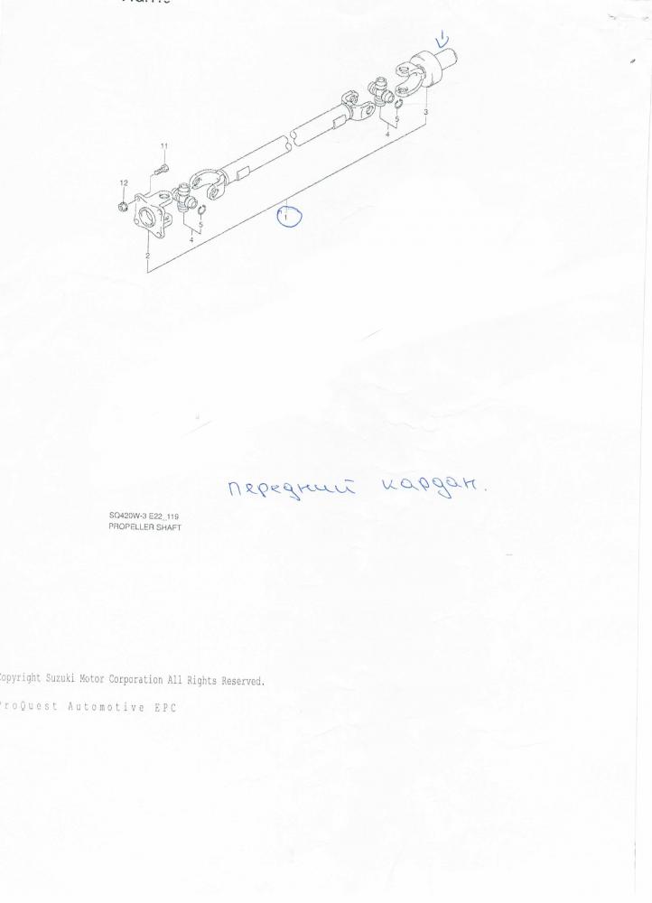

По англицки на схеме хвучит так: shaft assy, propeller front и нарисована железка в метр - метр 20 длиной для двух мождификаций.
Мастер цеха поставил галку на одной из них и написал передний кардан.
Кстати, при заказе запасных частей тоже не удивились волшебному слову Передний кардан.
По этому немного не понятен прикол. Если что не так. поправьте. Чертежи могу прислать:D

фотки нет. есть чертеж. стрелкой показано, откудо течет масло.
То есть залили масло, вывесили машину и оно потекло в райне где крестовина.

Было такое дело.Масло вытекало ни через сальники,ни через трещины а через заглушку технологического отверстия в вилке переднего кардана со стороны раздатки.Ремонт копеечный.Можно подварить,заклеить,возможно просто постучать.В моём случае заменили по гарантии саму вилку ,цена около 4000 руб.Кардан для ремонта снимается.Кстати крестовину лучше тоже поменять так как смазка из неё вымывается маслом.
