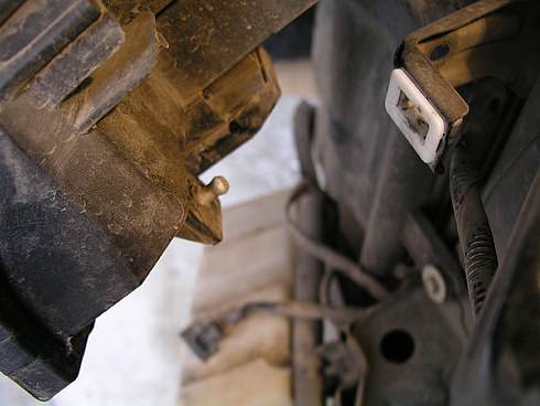

    Для борьбы с вибрацией передних фар автоэлектрик с фирменной СТО "АИ" порекомендовал намотать на штырь крепления фар липкую изоляционную ленту на основе капроновой ткани - мол она даст более "долгоиграющий" эффект по устранению люфта в креплении.
    Для доступа к "телу" (к креплению фар) нужно отвинтить два верхних винта крепления фар, снять декоративную решётку радиатора и аккуратно оттянуть нижний угол фары на себя - на несколько сантиметров (со стороны решётки радиатора). При этом должен освободиться штырь разъёмного крепления, недостаточная фиксация которого в "разболтанном" гнезде и приводит к вибрации.
    Третий винт крепления фары, расположенный снизу, около бампера, можно не трогать.
    Зачастую достаточно одного витка изоляционной ленты на штырь крепления для предотвращения дальнейшей вибрации.
    Затем собрать всё в обратной последовательности (аккуратно "посадив" обмотанный штырь крепления в своё гнездо).
    Если крепление защёлкнуть до упора, то направленность светового потока не должна измениться.
    Спасибо вовану за фото (из этой ветки).
