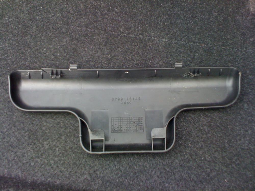

    Первым снимаем кожух со стороны ног задних пассажиров.
    Вот как он выглядит с обратной стороны:
    [​IMG]

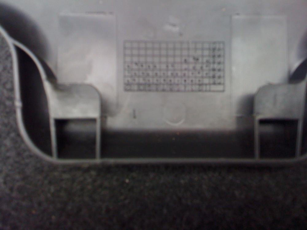

    Снизу у него два паза, которыми он цепляется за металлические крепежи сидения:
    [​IMG]

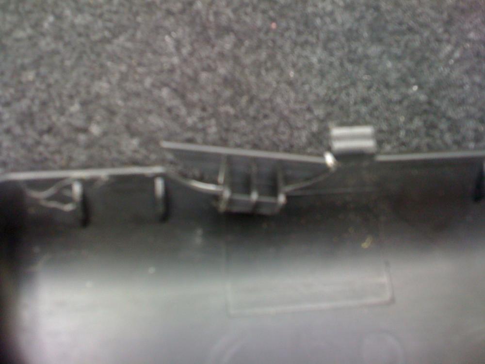

    Сверху тоже два паза. Они держат еще и задний кожух тоже:
    [​IMG]

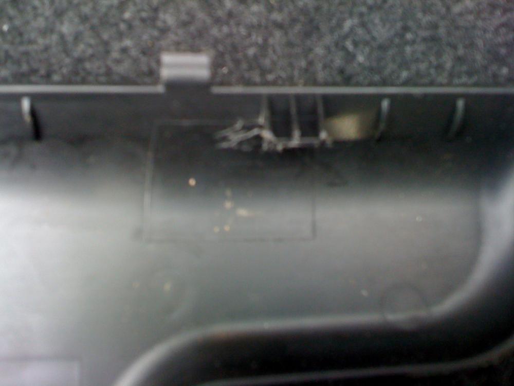

    Вот так они ломаются:
    Снимал сидения дважды, но так и не придумал оптимального варианта снятия. Последний раз тупо выламывал, провозившись минут 30.
    Верхние крепежи не подцепишь никакой отверткой. Начинать вроде бы надо с нижних, но их не так-то просто вытащить из-под железных лепестков.
    И еще. Важно не переусердствовать в этом месте с шумкой, ибо обратная их установка может вылиться в еще больший геморрой. Я, например, только два примастырил обратно. :D

  6. denis6091

    Ответ: Кто снимал заднее сидение?
    спасибо огромное
    все доходчиво и наглядно

    сломал таки
    ну капец просто
    все снялось более менее, одна зацепка зацепилась и ни туда ни сюда...
    и вроде не тянул особо
    (пна снятой половина фиксаторов - с белесым налетом по местам сопряжения, так что недолго и им жить.. пластик - кал конкретный.. что, впрочем, не новость)
    вот же черти, проектанты блин узлов ....
