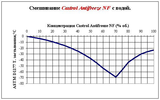

вот кусочек описания антифриза Castrol:
Смешайте Castrol Antifreeze NF с чистой водой в количестве,
рекомендованном производителем. При отсутствии таких
рекомендаций смешайте Castrol Antifreeze NF с водой в
соотношении 1:1.
Это обеспечит оптимальные низкотемпературные (до минус 35 оС)
и противокоррозионные свойства. Для получения смеси с заданными
характеристиками руководствуйтесь графиком смешения.
ниже для примера прикрутил пример графика смешивания =)
