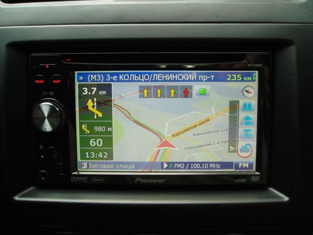

Рамка стоит от ИНТРО, встала как родная (даже фактура пластика совпадает), Магнитола закреплена на штатной железке от штатной магнитолы.... ничего пилить-сверлить не надо....
т.к. штатную магнитолу не слушал даже, то про изменения в звуке сказать ничего не могу....

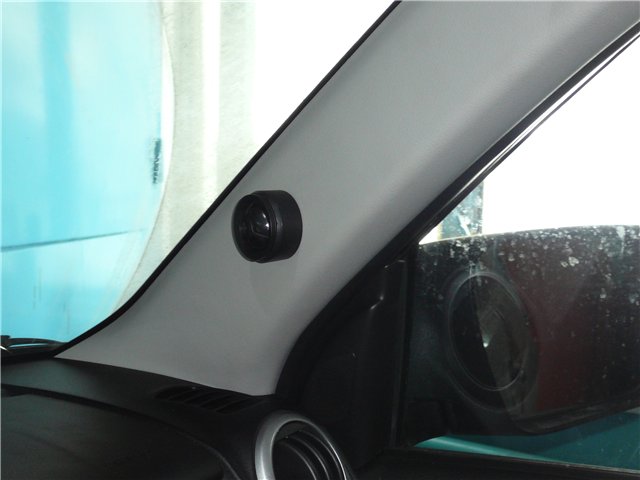

Качество в общем то не плохое, правда сцена разрывается посередине, видимо надо пищалки на стойки выносить....а может просто штатные кака ....
Сцена на мой взгляд расположена слишком близко (на уровне торпеды), тоже наверно проблема в том, что пищалки в дверях.... поменяю акустику - прогоню снова тесты.... может перенесу пищалки на стойку....
