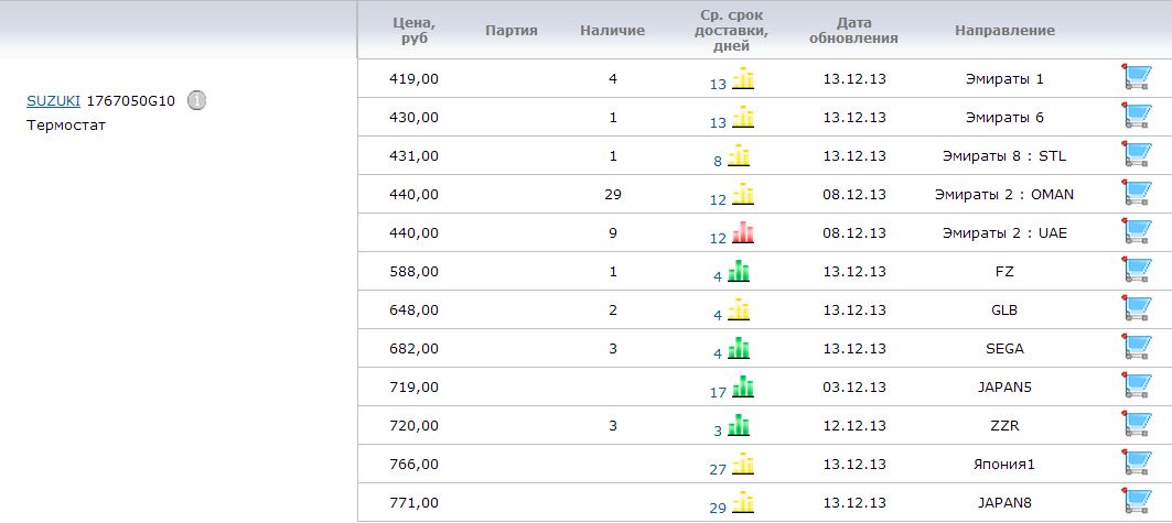

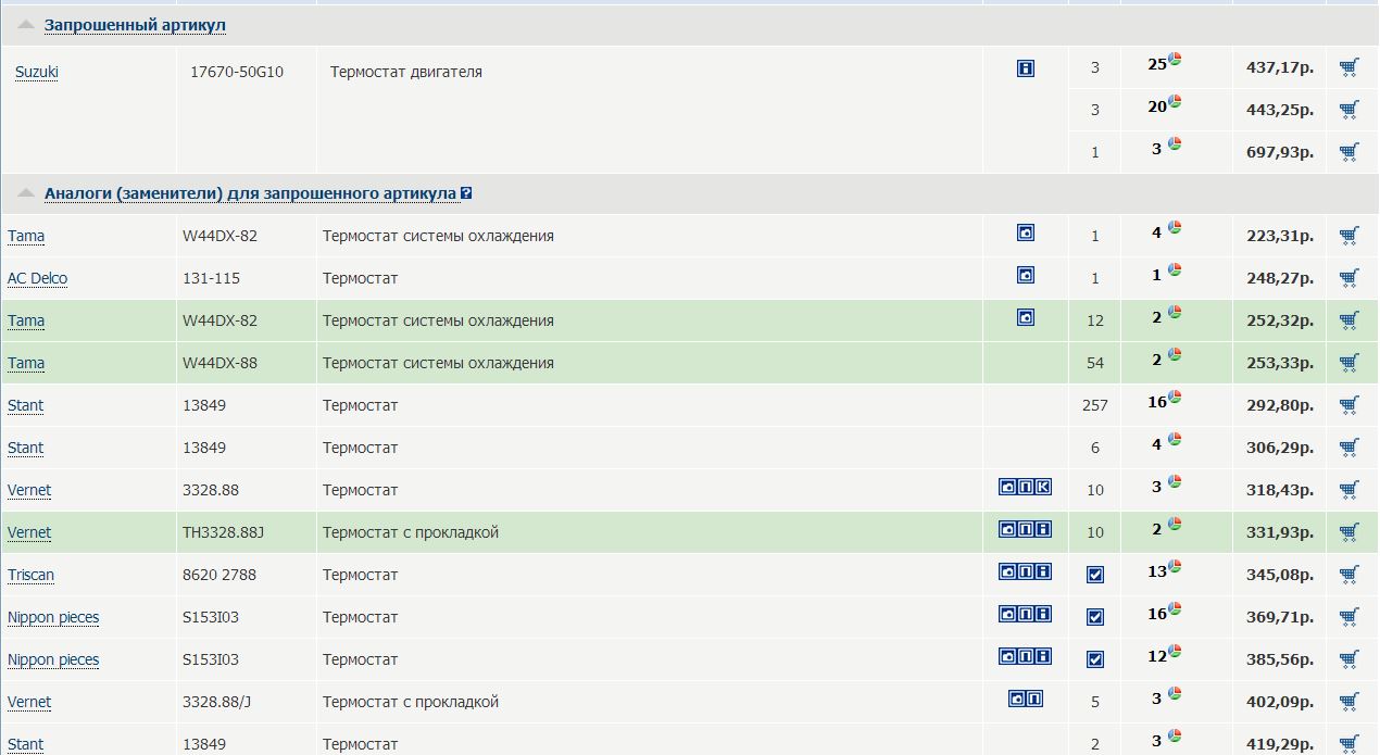

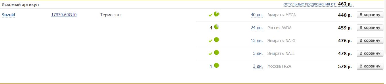

Стоимость оригинала 500р? - "дайте 2!"
позвольте- но! где вы такие цены видели?
Экзист выдает цену более 1к руб.!
kimbula
22 Сентябрь 2008
1,390
171
Самара
Константим
7 Август 2011
королев
suzuki baleno 1.6 MT glx 1999 sedan
во дела! что за глюки у них на сайте?, реально, сейчас на сайте уже такие цены как ты и указал.
я уже заказал Tama W44DX-88,привезли.
