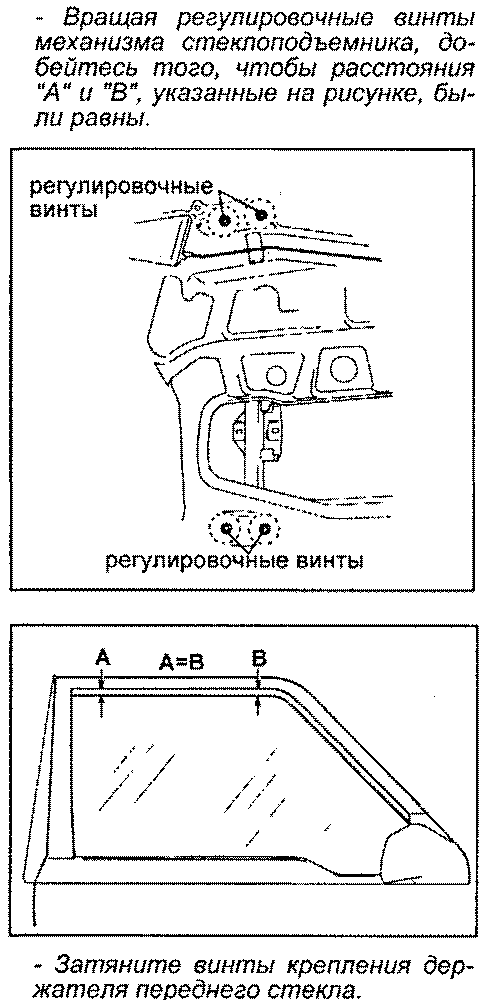

    Есть небольшая проблемка. При закрытии окна водителя, само стекло немного перекашивается и туго закрывается, а бывает и вообще стопорит... Сегодня осмотрел карту,но прежде решил спросить как она снимается, нет ли каких-то сектретиков. И как исправить проблему со стеклом, подтянуть тросики или какая там система?

    Из книжки:

    Как не читаю, читаю! Только нужного мне действия не нахожу. Мне нужно добраться до того места откуда можно поправить и выровнять стекло, которое при закрытии перекашиваеться.

    В разделе Кузов Передняя дверь на стр.255 вроде разрисовано всё. У меня водительское стекло тоже немного застревает не доходя 10см примерно, лень возиться, забил. Кстати, сделал автозакрывание, чтобы сигналка с модулем управления стёкол сама все окна закрывала.
