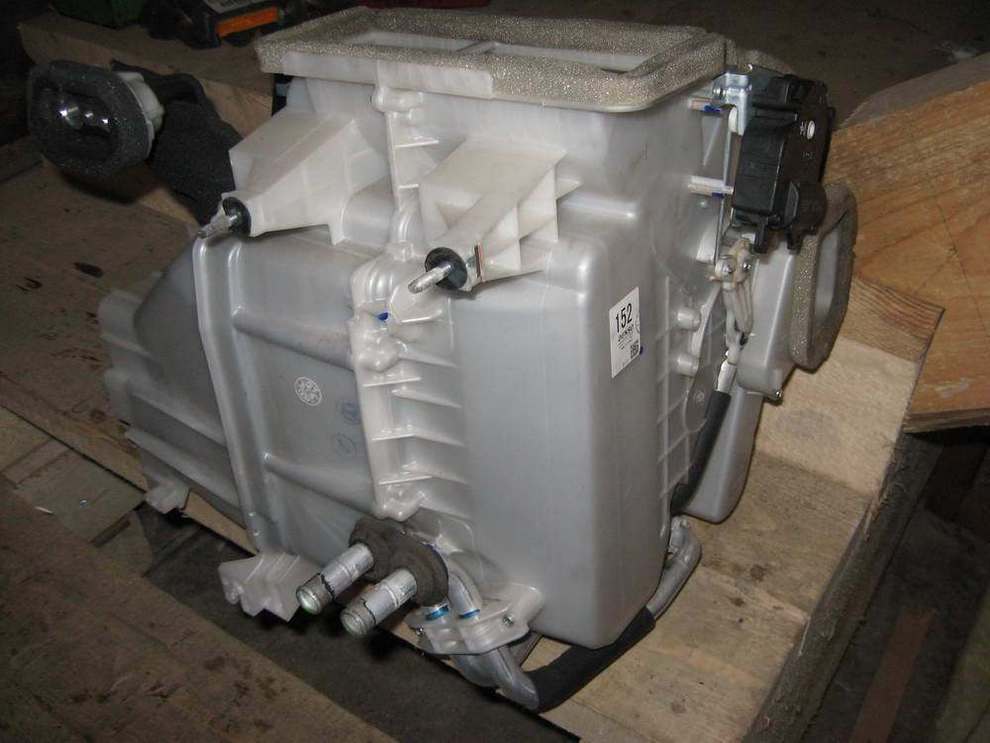

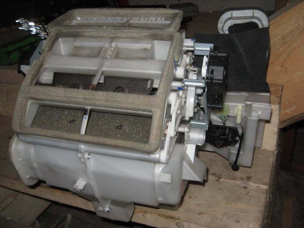

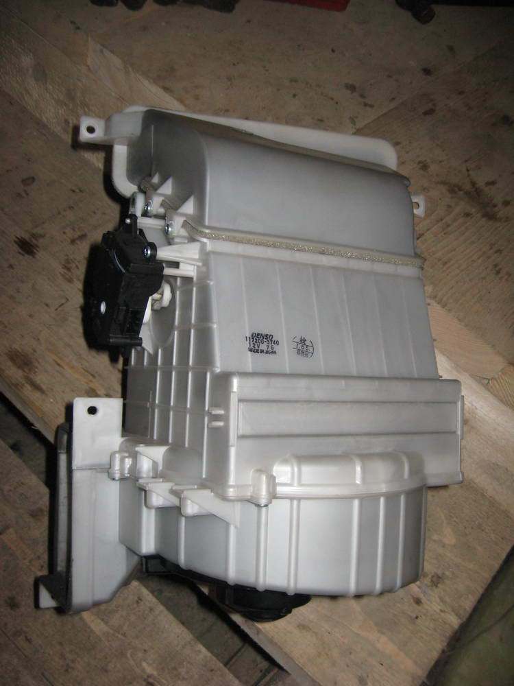

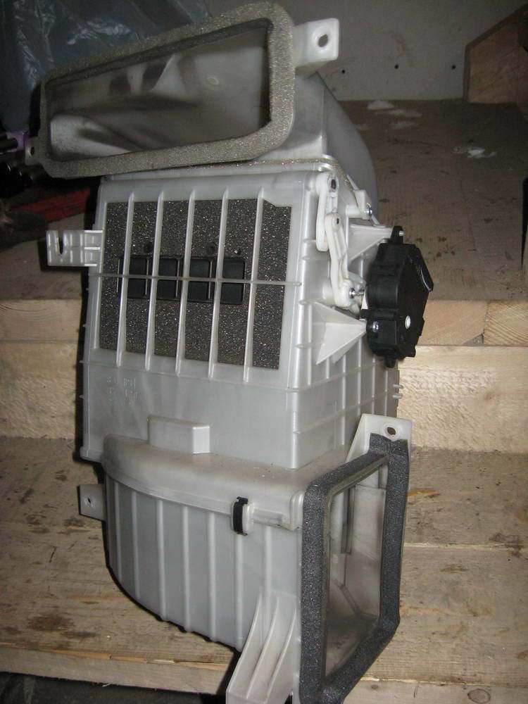

    Да, без снятия торпеды до блок печки не добраться, и естессно его так и не разберешь. А снять торпеду самостоятельно совсем не просто. Частично доступ к почке все же есть, если заглянуть под торпеду, но вряд ли что-то это даст вам. Не озадачивался вопросом возможности чистки и смазки заслонок без разборки торпеды и блока печки, но может у дилеров есть какой-то не такой сложный способ - не знаю...
    Вот фотки того, что имеется под торпедой и сама печка: посмотрите, может и придумаете, как добраться до заслонок (может и можно сбоку что-то проделать, но нет под рукой печки, чтоб рассмотреть):
    [​IMG]
    [​IMG]
    [​IMG]
    [​IMG]
    [​IMG]

    с одной стороны печки дофига всяких приводов (из фото). Можно пшикнуть снаружи WD-40.
