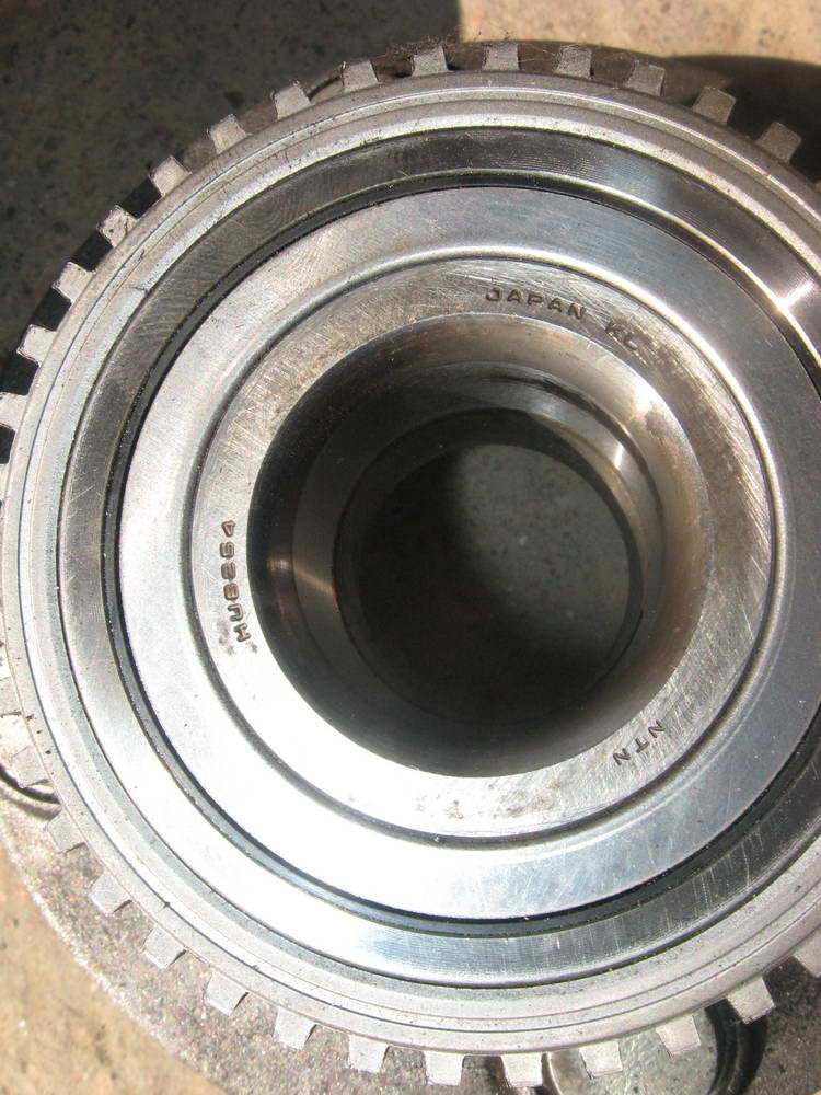

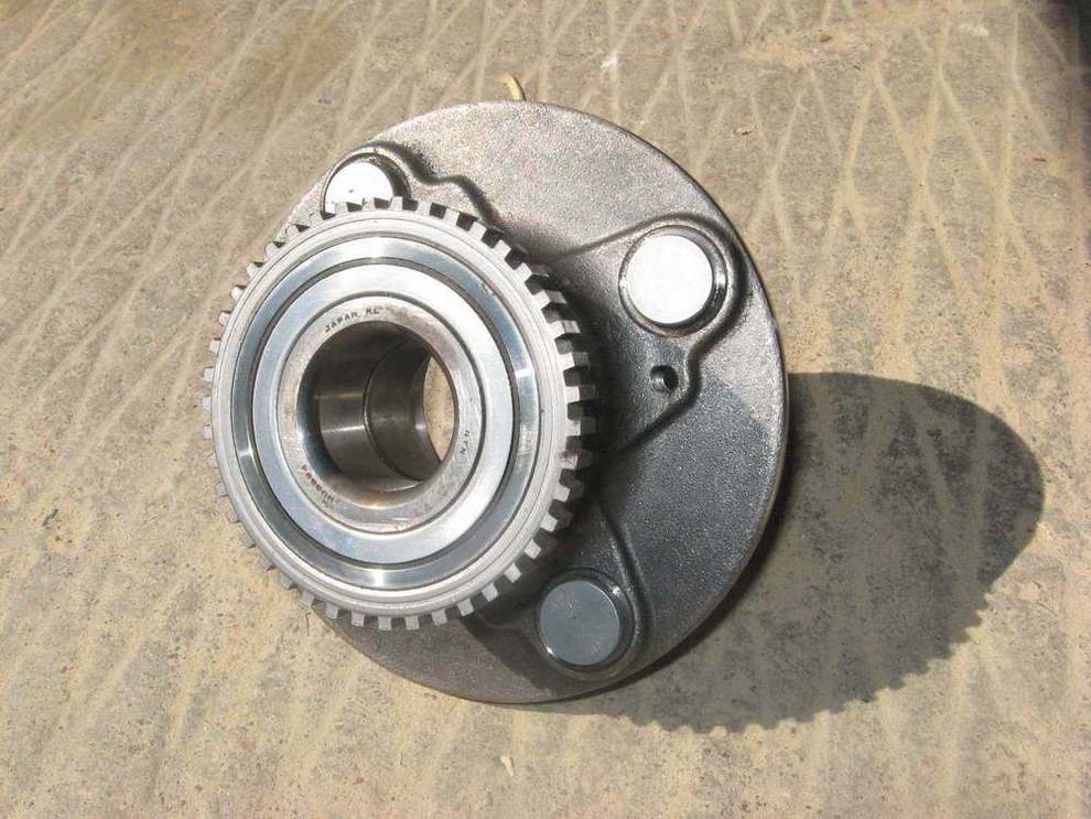

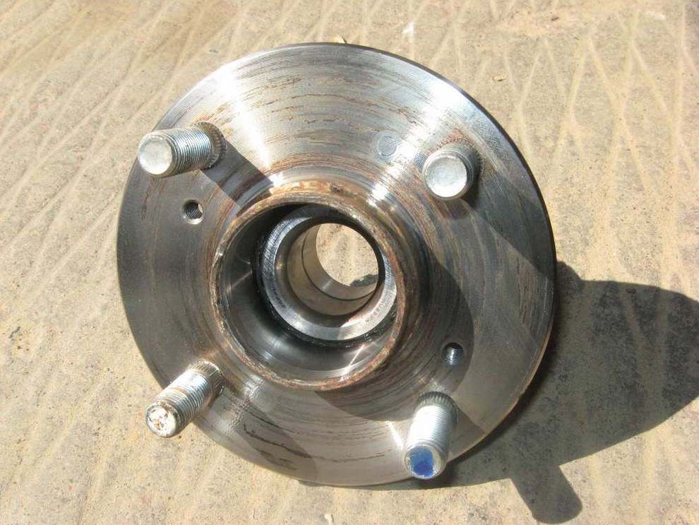

    Вот фото передней ступицы:
    Вот ступица задняя:
    Фото подшипника для 4WD - похоже на тот, что и на 2WD запрессован:
