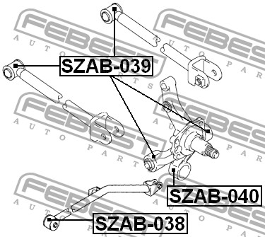

Скажите кто знает сайленты
Febest SZAB-038 и SZAB-040 подходят идеально или с ними еще шаманить прийдется?
Подтверждаю, эти сайленты подходят 100%, без проблем

сравни с этими SZAB-039, SZAB-040. Фирма Febest.
Ну а потом решать, что выбирать... Цена, качество, рекомендации, вес фирмы, личные предпочтения...
