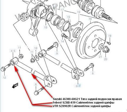

Ответ: Замена сайлентблока в задней подвеске.
Ну, просто для сравнения:
Suzuki 46200-60G03 Тяга реактивная продольная правая 2500 руб
Febest SZAB-038 Сайлентблок продольного рычага задней подвески 450 руб
VTR SZ4801R Сайлентблок продольного рычага задней подвески 450 руб
Suzuki 46200-64G00 Тяга реактивная продольная левая задняя 2800 руб
Suzuki 46300-60G21 Тяга поперечная задней подвески правая 1700 руб
Febest SZAB-039 Сайленблок задней цапфы 750 руб
VTR SZ0902R Сайлентблок задней цапфы 600 руб
Ну, это как и где искать.
Начсет "полкосаря"... А ты наверное, считал, что ежели машинка старая, то и детальки стоят как чупа-чупс. Но увы, в большинстве случаев, что новая, что старая, а расходники идут по одной цене. Это как колбаса - что для школьника, что для пенсионера, цена одна.

Подскажите , сайленблок заднего кулака
Всем привет !
Высох сайленблок в заднем кулаке (на нем "висит" задняя часть продолного рычага задней плдвески). Подскажите , кто сталкивался продается ли он отдельно или же только в сборе с задним кулаком. Если нет возможны ли варианты подбора ???
Заранее благодарен

Покупал салейнты в евро авто,продол ный чуть отличается от поперечных,перепресовал сам при помощи длинного болта,шайб и головки на 24.
