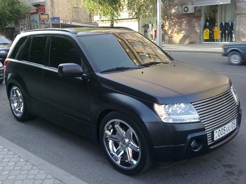

КРАСОТА!!!!!!!!!!!!!!!!!!!!!!!!!!!
Имхо, конечно, но на мой непросвящённый взгляд, душераздирающее зрелище... Так изуродовать авто, да ещё за такие деньги... Не понимаю...
с решеткой радиатора перебор. а в остальном мне очень нравится.
на вкус и цвет....
на вкус и цвет....
Ну, если честно, то всё - на вкус и цвет. Я решётки эти видел живьём, ну не впечатлился да всё, никаких отрицательных эмоций. А вот матовые авто, для меня есть некое отрицание, хотя и, возможно, это чья-то выраженная индивидуальность. Т.что не отрицая категорично это всё, просто так, высказал исключительно имхо, боже упаси, его никому не навязываю. ;)

poland, а где такую решетку видел? Если в магазе, дай координаты плиз
Это был не магазин, это салон СИМ в Крылатском в Мск. Если очень надо, могу поинтересоваться. (Имеется ввиду хромированная решётка из мелких горизонтальных полосок, да?) Мне в принципе там рядом, если щас не дозвонюсь, то в среду заеду спрошу, чего там у них и как. Не вопрос.
Дозвонился в СИМ, сказали, что решётки есть, и верхняя часть и нижняя, по 5700р за каждую(!). Кажись дороговато, да и глазами надо посмотреть. Может мы не поняли друг друга с отделом доп. оборудования, про тип решёток (решётки я видел разные, 4-х видов) Т.шо ежели чаго, можно прикупить это хозяйство и заслать в Спб, но всёж, я бы порылся ещё, ценик всё-таки Диллерский, что означает, что делить его надо на 2, как минимум. Имхо.

я имел виду эту
http://www.suzuki-club.ru/forum/showpost.php?p=625265&postcount=10
Добавлено через 4 минуты
Сейчас позвонил в ОД Лаура, те ,что у Вас по 5500, у нас по 6200 впаривают)))
В Симе таких нет. Мне кажется это какая то самодельная решетка ...
И по поводу цвета... А проблем с ТО и ГИБДД не будет при самопроизвольном изменении окраски авто?
