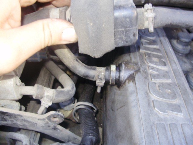

Парни, что это за штукенция? Сегодня заметил, что из-под нее сопливит масло. Штукенция эта никак не прикреплена и вытягивается свободно... Что с ней не так? ОЙ Блиииин

Это обратный клапан (пластиковый) системы вентиляции картера. Просто вставляется (лучше аккуратно обмазывать дорогим прозрачным герметиком, не замазав отверстие). Должен пропускать прорвавшиеся в маслянный картер газы на дожигание и не пропускать воздух обратно. Трубка должна быть чистая, бывает забита эмульсией.
