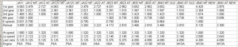

    Вот табличка(xls-файл есть в теме 4.16) - судя по ней, мне нужны ГП от JB23. Обладатели JB23, пожалуйста скажите какое количество болтов в креплении дифференциала у вас на машинке? Есть у кого фотографии редукторов снаружи? Может быть на JB43MT NEW можно целиком впихнуть редуктора от JB23 - тогда получится повышение всего на 25% причем за счет ГП в мостах :)

    Все правильно сказали тебе, купи для начала все нужное, разбери,
    замерь, а потом думай дальше. Пока сам не попробуешь, никто точного
    ответа тебе не даст. С очень большой долей вероятности могу тебе
    сказать, что редуктора с ПЧ 5,385 от JB23 тебе подойдут, но, опять
    же, есть нюансы. До конца 2001г на JB23 сама пара (передняя)
    крепилась на 8-ми болтах, после 2002г пара начала крепиться на 10-ти болтах. На JB33
    редукора крепятся на 10-ти болтах, у тебя, вероятно, может крепиться
    на 10-ти болтах. Если нет возможности где-то это посмотреть и
    посчитать/померить, то придется потрошить свои мосты. :) Сразу
    скажу, что у нас редуктора от JB23 очень огромная редкость, если
    быть честным, то за последние лет пять-семь никто ни разу не видел такие
    редуктора живьем :)) Можно купить оригинальные пары, пол-года назад
    у нас под заказ стоили 17000р и 16000р (перед и зад). Сам
    дифференциал (корпус или как его часто называют "чушка") крепится на
    8-мь болтов, как и на JB33.
    Учти, что с новыми парами (хотя бы с ПЧ 5,125) колеса лучше ставить
    хотя бы 32-е, а желательно 33-е. На 30-х катался по городу, шибко
    неудобно, при 40км/ч машина по прямой уже на 4-ой передаче едет :)))
    На 33-х комфортно и машина динамичнее, чем стоковая на стоковых
    колесах, проверял.

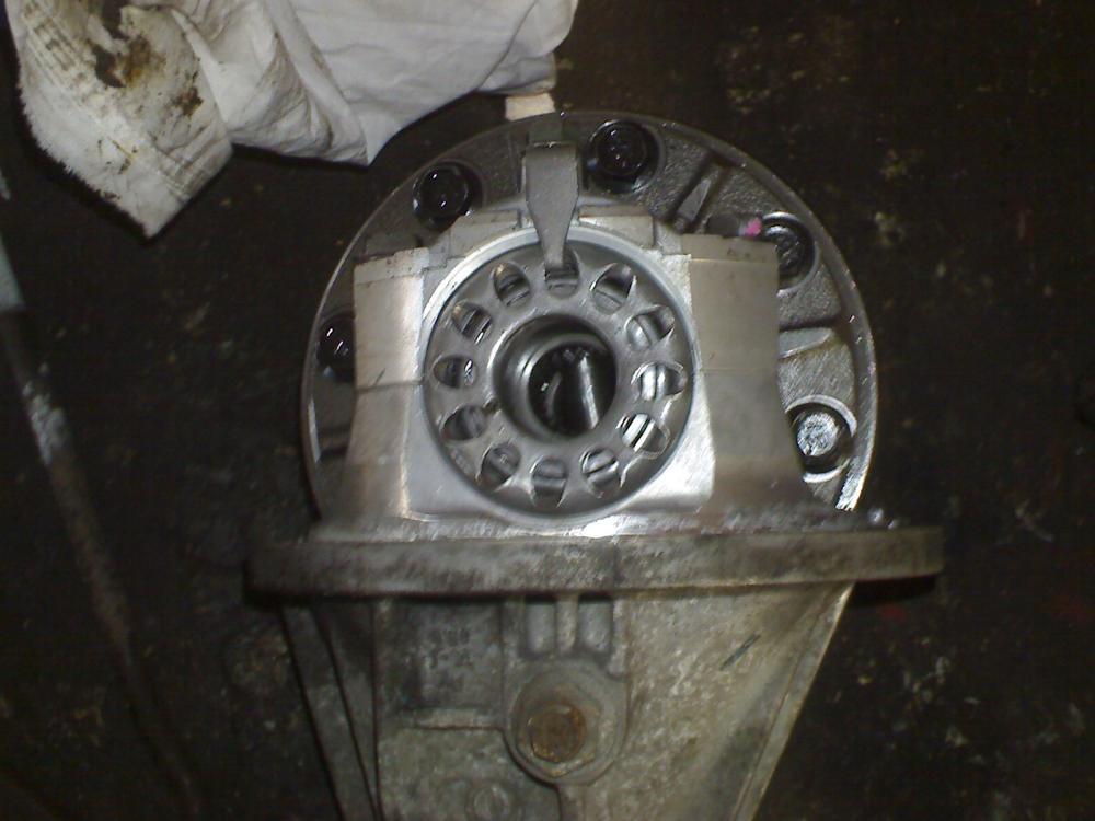

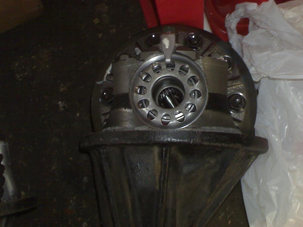

    это 23
    это 33
    а что ты на них увидеть хочешь?

    А вот уже всё видно - это старые редуктора JB23W. Рома правильно тебе писал - до 2001 г. были 8-болтовые главные пары, здесь как раз такие. А у меня (2006) уже 10-болтовые.

    да я знаю что старый. у меня 10 болтовые стояли , а арб купил под 8 ми болтовую .пришлось этот редуктор с 2000г.в . покупать
