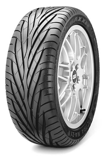

если по теме лето у меня Максис! 15 195/55
их тока 2 спереди взади амтел:Dхочу 2 баллона докупить!

Спасибо конечно за ответ и картинки, но лучшебы ещё с полным названием модели, но вот по этой модели которые у тебя стоят спереди ты гонишь (MAxxiz Victra MA-Z1 - эта можель читается с картинки, другая не читается). На эту модель минимальный типоразмер 205/40R16, но самое приятное что эти покрышки можно натянуть на 18радиус 255/35R18 .

ниче я не гоню!
http://maxxisrus.ru/tires/summer/element/?ELEMENT_ID=397 смотри вот тут! это у мну то что спереди

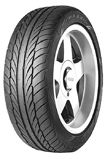

вот это было на старой машине!
http://maxxisrus.ru/tires/summer/element/?ELEMENT_ID=896

ниче я не гоню!
