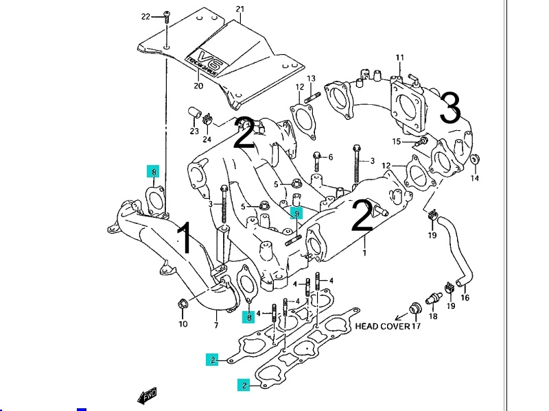

    Собственно мучает такой вопрос, для чего нужен "отросток" который находится рядом с корпусом воздушного фильтра? (Chevrolet Tracker, 2004, корпус фильтра от suzuki)
    на картинке указал примерное его местоположения, т.к. фотку сделать не смог
    [​IMG]

    В каталогах эта штука обзывается "Resonator". А вот предназначение её для меня тоже тайна...
    По виду - похожа на какой-то загашник. Может, там какие-нить пары конденсируются? К примеру, топлива, чтобы не оседало на фильтре?

    Ответ: Подскажите плз, для чего нужен этот "отросток"?
    Для гашения обратной звуковой волны и сосздания ламинарного/равномерного потока воздуха в прямом напровлении, к дроссельной заслонке.
    Примерно так . . .
    Вот кто ответит, почему впускной коллектор закольцован в бублик?
    Глушитель шума впуска.
    Собственно для этих же целей.
    Для гашения обратной звуковой волны и сосздания ламинарного/равномерного потока воздуха.
    Наш впускной коллектор это фактически ресивер, а закольцован он для уравнивания воздушного потока в "них".
    Возможно мы не понимаем др-друга.
    Я говорил чисто о воздухе о впускном коллекторе.
    Вот часть этого контура.
    Он замкнут в кольцо (справа и слева видны флянцы продолжения кольца). Это хорошо видно сверху при собраном ДВС. Согласен с тем, что эта штука некий ресивер (не важно, по высокому или по низкому давлению) и его замкнутость уравнивает давление у впускных клапанов обоих голов ДВС.
    Ну я мыслил про №1 если ее убрать.
    Да похоже нужно новую тему создавать.:D

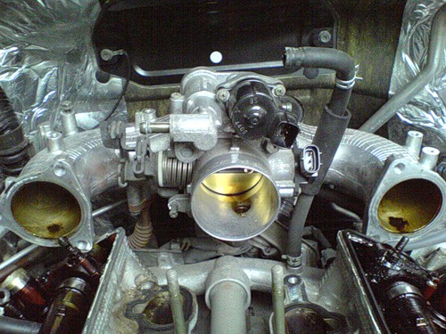

  15. Судзук7
    15 мар 2007
    1.382
    Антипатии:
    Я без №1 пробовал заводить, не завелась.
    Ты без нее заводил или заглушил отверстия?
    Нет не глушил, с открытым. Но вот не помню, может и без пластмассовой трубы к возд. фильтру.:D
    Когда фильтр отсекаешь после фильтра или перед ДЗ машина должна заводиться. Комп берет свои усредненные данные по воздуху при прикрытой заслонке.
    Другое дело, при открытом "бублике", воздуха намного болше, чем думает комп, т.е. совсем бедная смесь.
