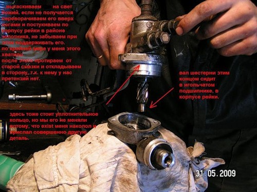

    Есть фотосессия разборкки тойотовской рейки . . .

  11. ALA
    ALA
    3 апр 2008
    945
    Баллы:
    208
    Almaty
    Ответ: Ремкомплект на рулевую рейку
    Мин. через 20 получишь

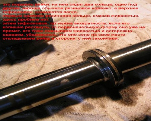

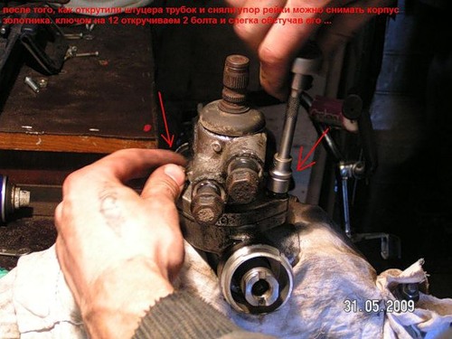

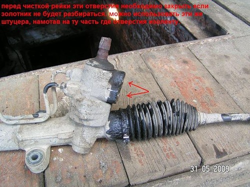

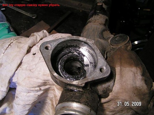

    Конечно рейки могут отличаться, но общая идея конструкции, ругулировки и разборки становится понятной.
    [​IMG]
    [​IMG]
    [​IMG]
    [​IMG]
    [​IMG]
    Это лишь часть снимков из общей разборки, но они дают общее представление о строении рулевой рейки.

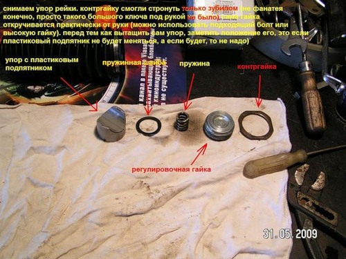

    мне показывали (с другой машины) внутри рейки снашивается такой элемент, даже не знаю как описать, он пластиковый мастера назвали "бобышка" размером с 5-рублевую монету, что-то типа большой шпонки, наверное, причем снашивается его толщина от этого рейка начинает стучать. Можно до определенного момента подтягивать гайкой, но потом-только замена с разборкой со всеми геморами в виде втулок-сальников.

    Подпятник, у частвует в прижиме рейки к шестерне передачи вращения от руля . ..
    [​IMG]
    Первый слева
