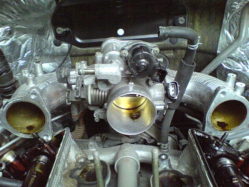

    Попробуй снять заднюю часть, показанную на фото.
    Проблемма в том, позволит ли длинна шпилек сдвинуть этого паука к задней стенке и потом поднять/вынуть вверх.
    Не забудь открутить от выхлопного коллектора трубку отвода газов к EGR.
