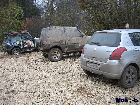

    Кто сказал, что я завидываю? :))
    Я просто жалею... себя, что вовремя не понял преимущества 4WD! :whistling:
    У мя же вапще первая машинка - но она всё равно самая ХАЛОШАЯ! :thumbsup:
    Добавлено через 4 минуты
    Пажаласта - [PREVIEW]5693[/PREVIEW]
    А вот эта тема - ССЫЛКО
    :whistling:
