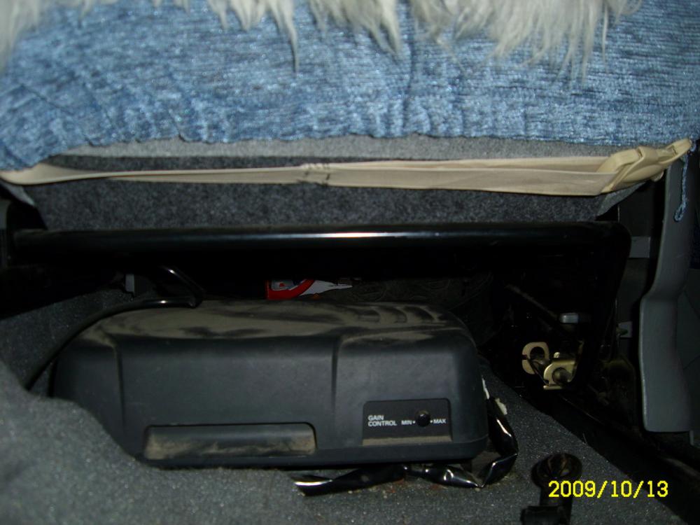

Под водительским сиденьем непонятное устройство. Регулятор GAIN CONTROL + - и судя по всему сквозная щель с передней на заднюю панель (на фото слева). Кто сталкивался? СГВ XL-7, американец, 2003 год АККП, 2,736 л объем.

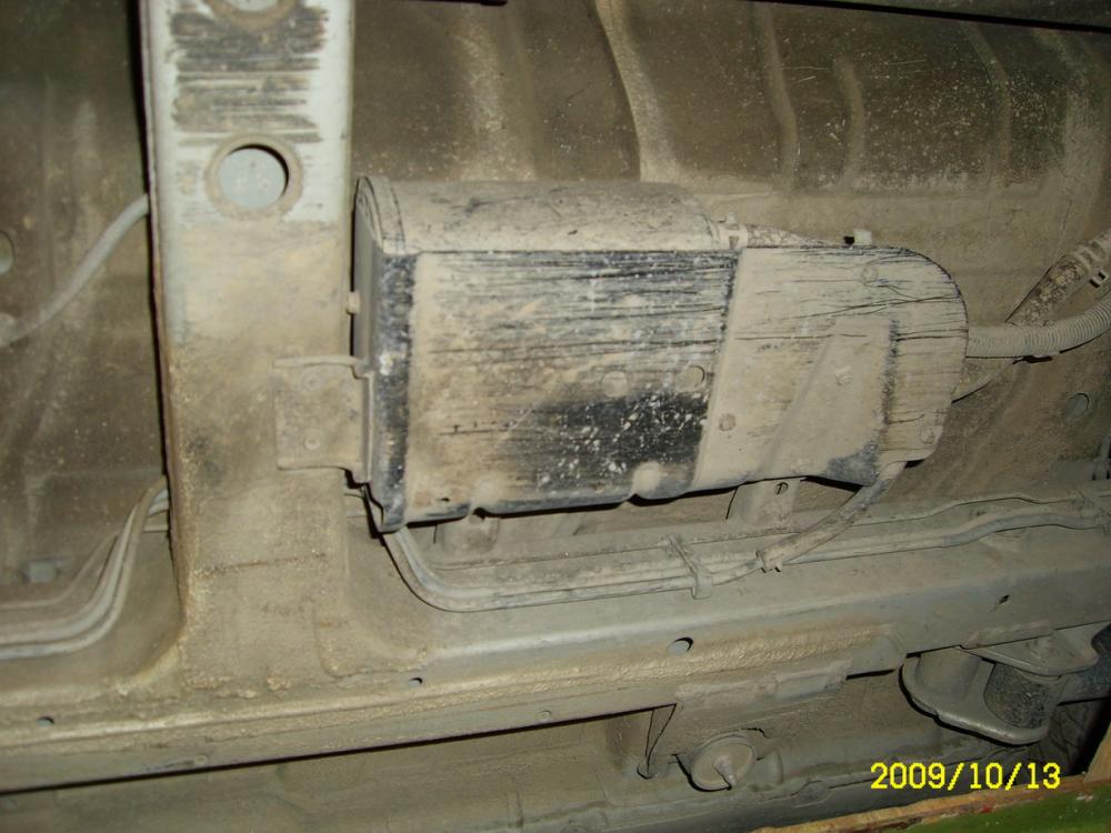

Снизу под днищем примерно под сиденьем заднего левого пассажира устройство с кучей подходящих трубок. И что бы это значило? Чисто в познавательных целях.

1 это штатный сабфуфер и крутилка - регулировка уровня
2 это адсорбер - улавливатель паров бензина

1. сибо, попробую покрутить.
2. А по поводу улавливателя паров бензина - получается, что если плохо льется бензин (на заправках мучаюсь), то в первую очередь туда надо лезть? Тут были такие темы, но они касались или каких-либо добавок, или промывки шлангов вентиляции баков.

Нет, пары улавливаются из выхлопной системы и подаются на дожиг.
Извини Дасти, но ты увел тему в сторону. Не надо путать рециркуляцию газов и систему улавливания топливных газов из бака через кондесор/адсорбер!!
Если плохо льется надо смотреть горловину.
Из адсорбера пары сосутся принудительно продувкой адсорбера.
Сорри, правда что-то заработался ОЙ Блиииин
