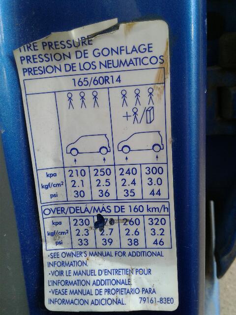

    Вот наклейка с моей двери. На наклейке дырочка - вероятно, там была цифра 2.
    Но как всё это расшифровать...
    Я "не вижу" параметров в этой табличке.
    СЖАЛЬТЕСЬ над старушками - помогите прочесть эти загадочные письмена!

    В таблице до какого давления качать на какую ось, при разной загруженности и в разных единицах измерений.

    Ну не только, я подкачиваю колеса при каждой заправке, благо на заправке халявная подкачка. Неверное или неравномерное давление в колёсах может сильно на расходе сказаться.

    Понятно. Надо освоить эту функцию.
    Ещё бы понять расшифровку таблицы))
    Придётся брать словарь.

    Словарь тут не поможет. В манометрах встречаются разные единицы измерения. Допустим при размере 165х60хR14 при загрузке в 3 человека передняя ось 2,1 кг/см2 задняя ось 2,5 кг/см2

    Ок.:thumbsdown: У меня загрузка 1 человек за рулём и 4 собаки сзади))

    Ну все опять же относительно, что зимой 155х70хR13, что летом 165х70хR14, качаю 2,4 кг/см2. на обе оси. Загрузка, я 60кг. + оборудование, инструмент еще 50 кг. в багажнике. Как говорится: Мои колеса сколько хочу столько и качаю))
