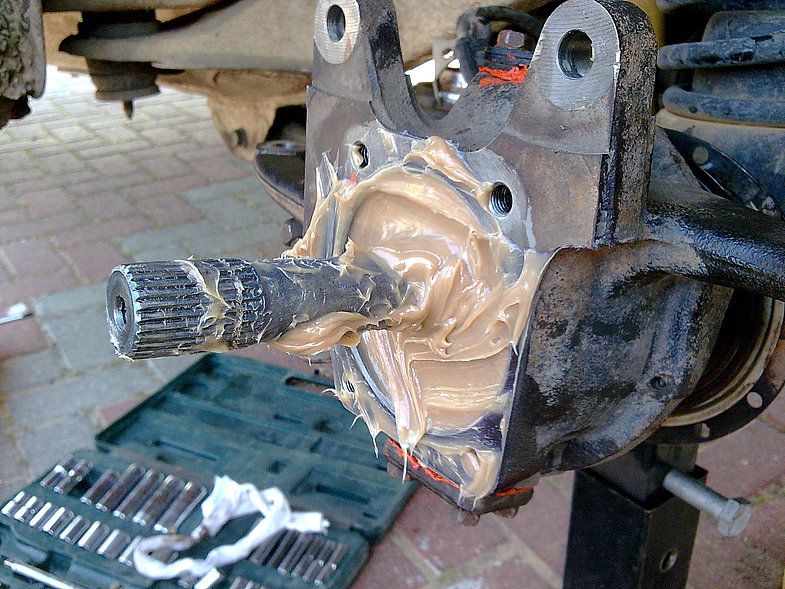

    а я при смене шкворневых , нафигачил смазки от души ....
    на следущий день , разобрал и продул систему воздухом
