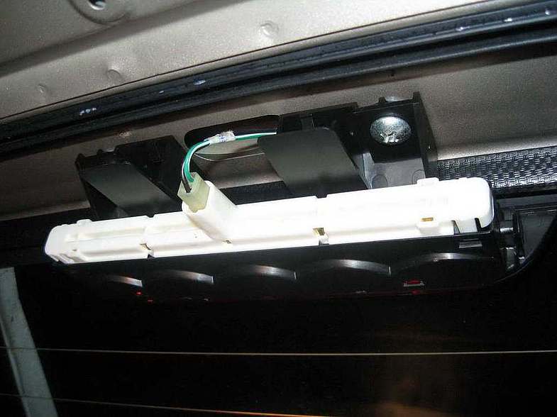

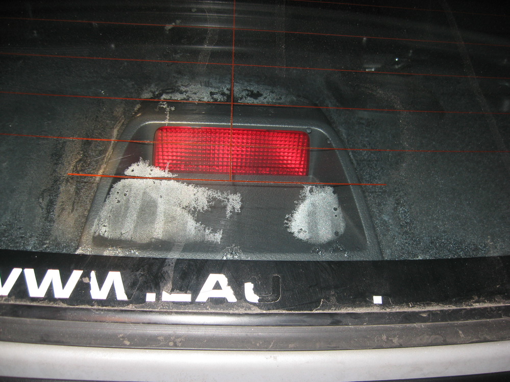

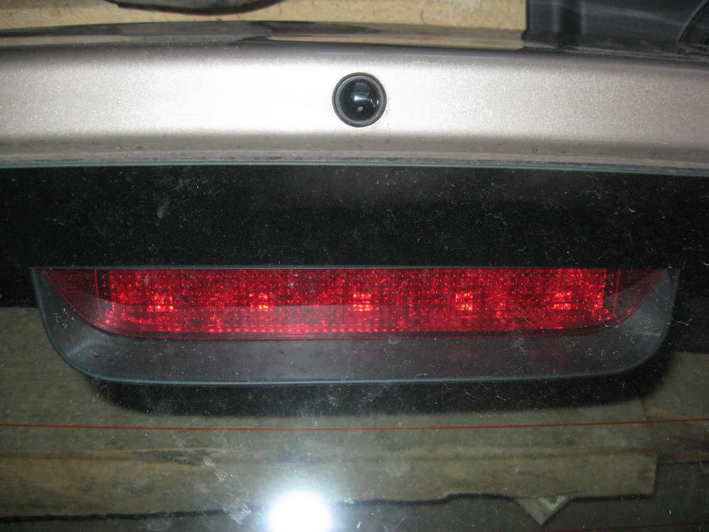

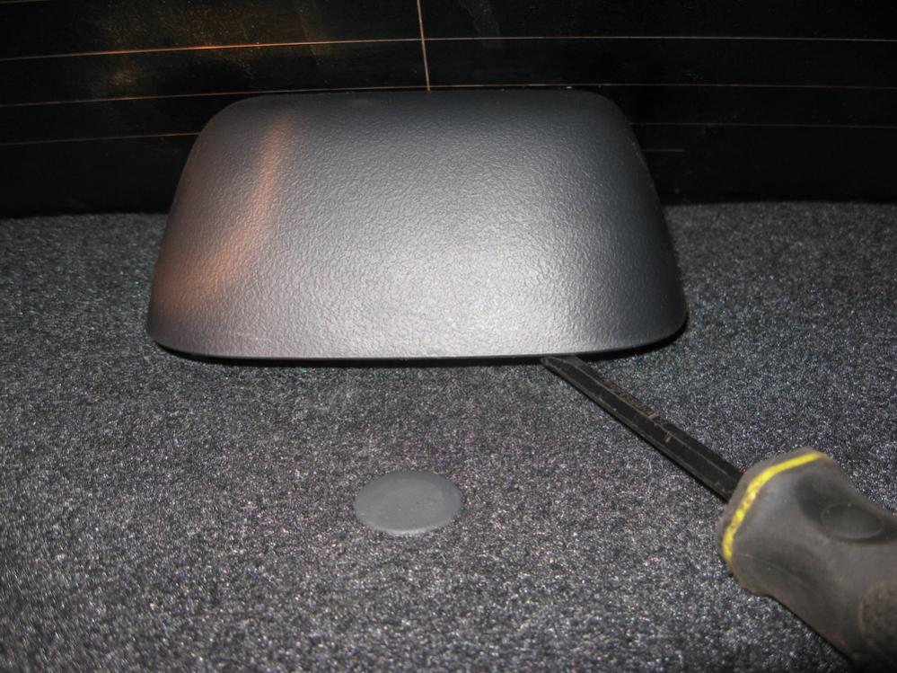

    у меня не горит задний правый стоп-сигнал и дополнительный, установленный у заднего стекла, как снять заднюю фару я уже поняла, а кто-нибудь менял лампу у доп. стопа. купила машину уже с ним, так что как его устанавливали без понятия:(
  11. KASiK
    26 авг 2008
    8.224
    Ответ: замена лампы в доп. стоп-сигнале
    У вас хетчбэк или седан? Для хетча могу подсказать, а для седана пока не силен... но скоро осилю и его :) Этот доп. стопарик стоит на всех хетчах отродясь:
    [​IMG]
    Вообще очень много интересного по внутренностям Лианки есть тут: http://www.suzuki-club.ru/forum/showthread.php?t=33968
    Итак, снимаете, точнее стаскиваете защитную крышку стоп-фонаря на задней двери: внимательно рассмотрите по фоткам, как крпетися эта крышка - все элементарно, Ватсон!
    И вы получите доступ к вашему доп. стопу, а далее уверен, что вы и сами сообразите что к чему ;)

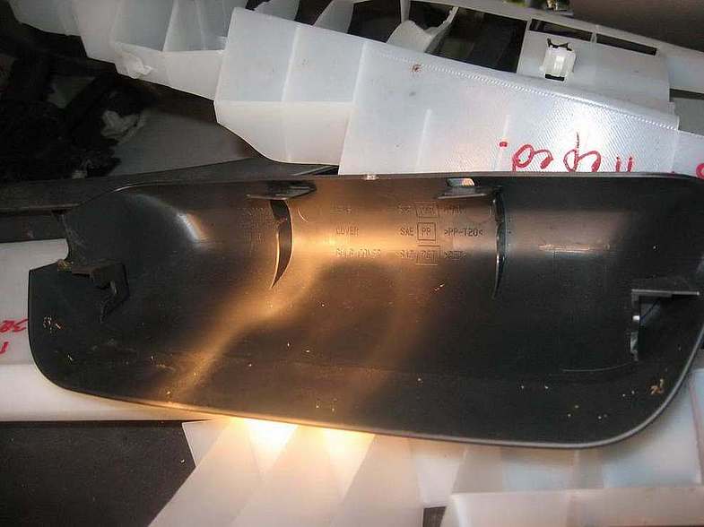

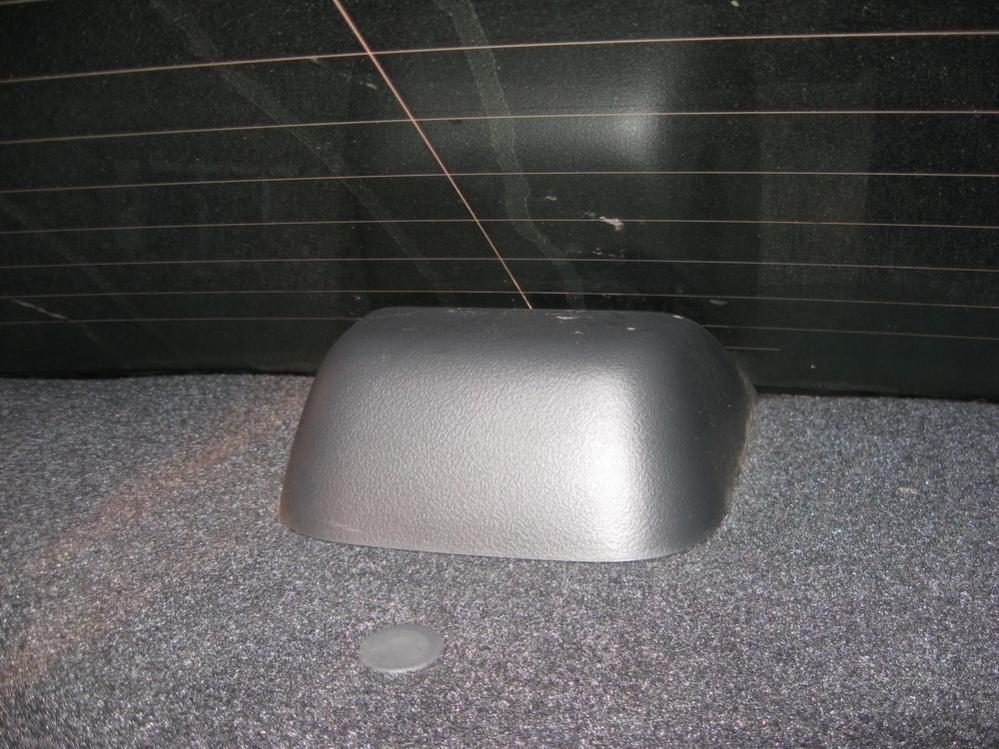

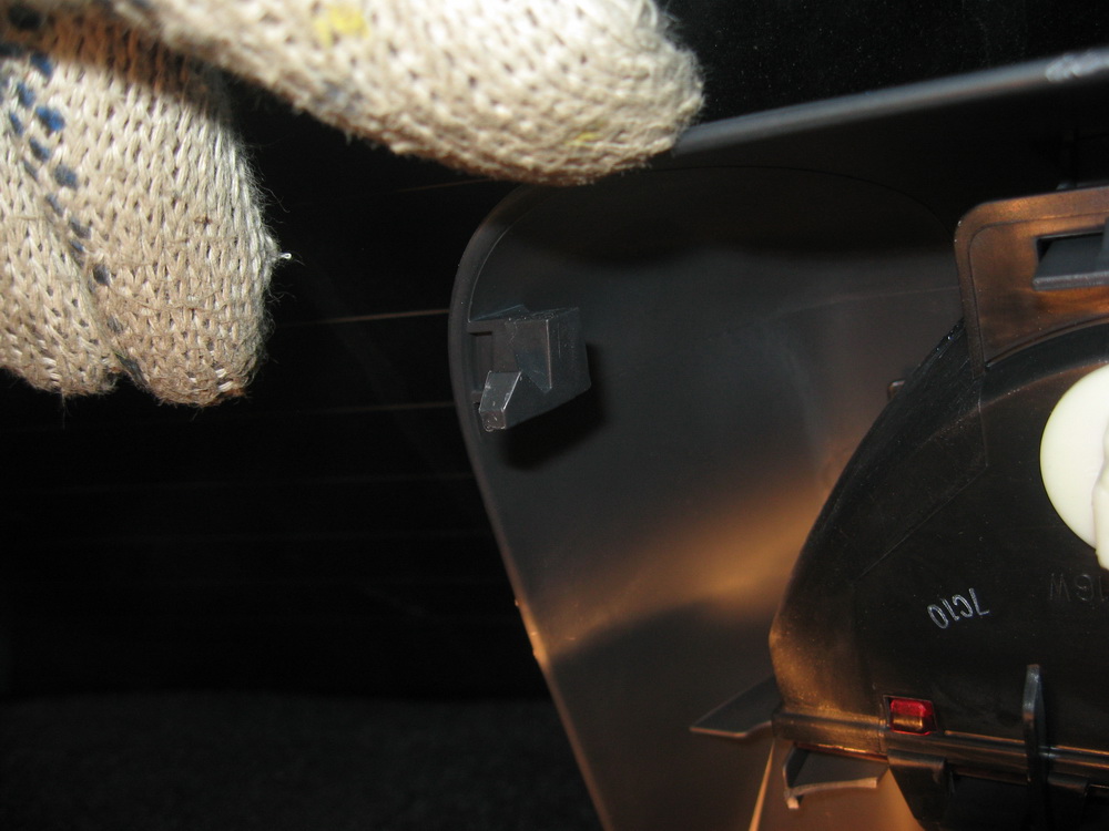

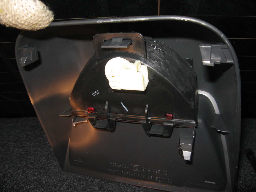

  12. KASiK
    26 авг 2008
    8.224
    Ответ: Не горят стоп сигналы...
    Вот и седан осилил:D
    Только не зная, как там все закреплено, удалось сломать некоторые крепежные элементы... Рыдаю!
    Как я понял, крышку доп. стоп-фоняря надо сдвинуть немного к заднему стеклу, при этом поддев плоской отверткой и пытаться приподнять вверх: задние защелки отцепить удастся только так,иначе сломаются. Когда задние защелки (дальше от стекла) отцепятся и вы приподнимете крышку, тогда тяните ее к себе... По крайней мере мне так теперь это видится. Смотрите на фотках вид защелок (оставшихся) и вы все сами поймете...

    Владимир, как ты с умел сломать клипсы на "стопаке" седана?:D сколько раз снимал, сначала отверткой аакурат поддеваешь с одного бока, потом с другого и тянешь на себя.
