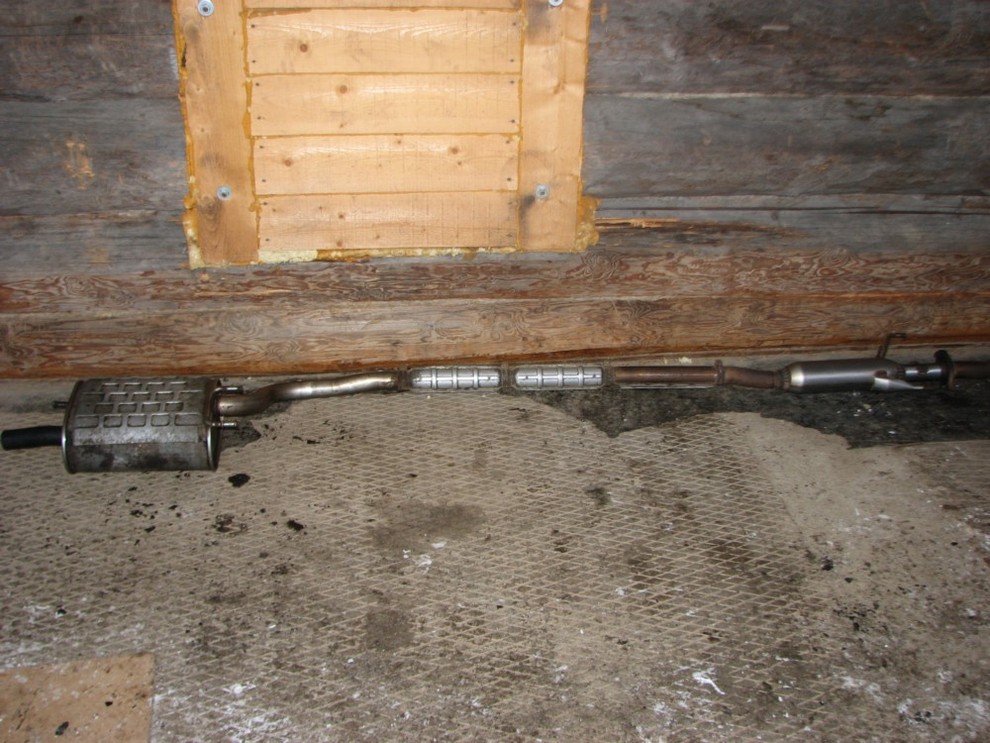

У меня видимо этот экран отлетел, он на хомутах трех был. Этот термоэкран нужен и где он крепится?
Скорее всего у вас полный привод, т.к. пока только на полноприводных такие термоэкраны на трубе видел. Вот фото - видны "кожухи" на трубе между двумя глушителями:
Можно и по гарантии "наехать" наверняка. Насколько они важны - не знаю. Думаю, что раз их делают на полноприводных, значит они спасают от перегрева вискомуфту, чтоб она рядом не нагревалась сильно.
