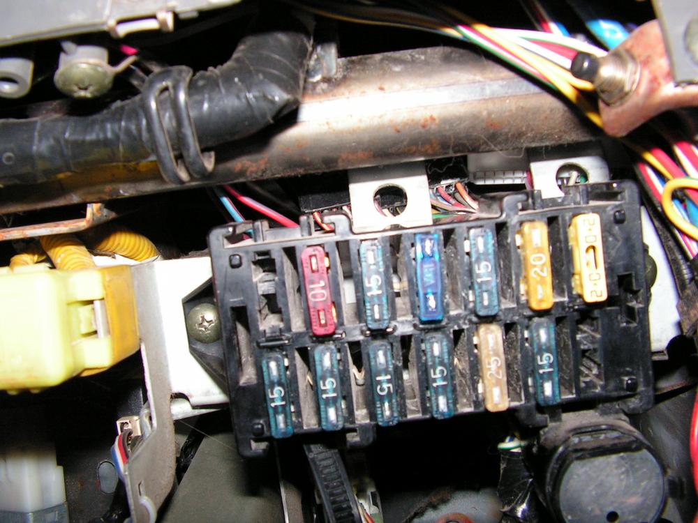

    Вот смотри фотку, это с моей конечно, у тебя может не так.
    Это блок предохранителей под рулем снят снизу, слева видны провода в желтой гофре.
    Желтая коробченка - это предохранитель ARB, рядом с ней висит разьем диагностики ARB

    v zholtom gofre u menia provodniki ot "AIR BAG". razem ot ARB viden i dazhe polzovalsa, a vot razem ot ABS ne naiti.
    imeiu manual ot Grand vitara, tam pokazan etot razem pod rulem, s prava ot rulevogo sterjnia. no u menia krome razema AIR BAG tam nichego net.
