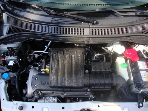

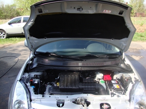

  29. Niikson
    3 июн 2008
    Антипатии:
    Химки,Зеленоград
    Ответ: Мойка подкапотного пространства
    Чистый мотор +5 л.с,мою сам Керхером+бесконтактный шампунь, ничего не закрывая и не отключая раз в месяц стабильно и никаких проблем.
