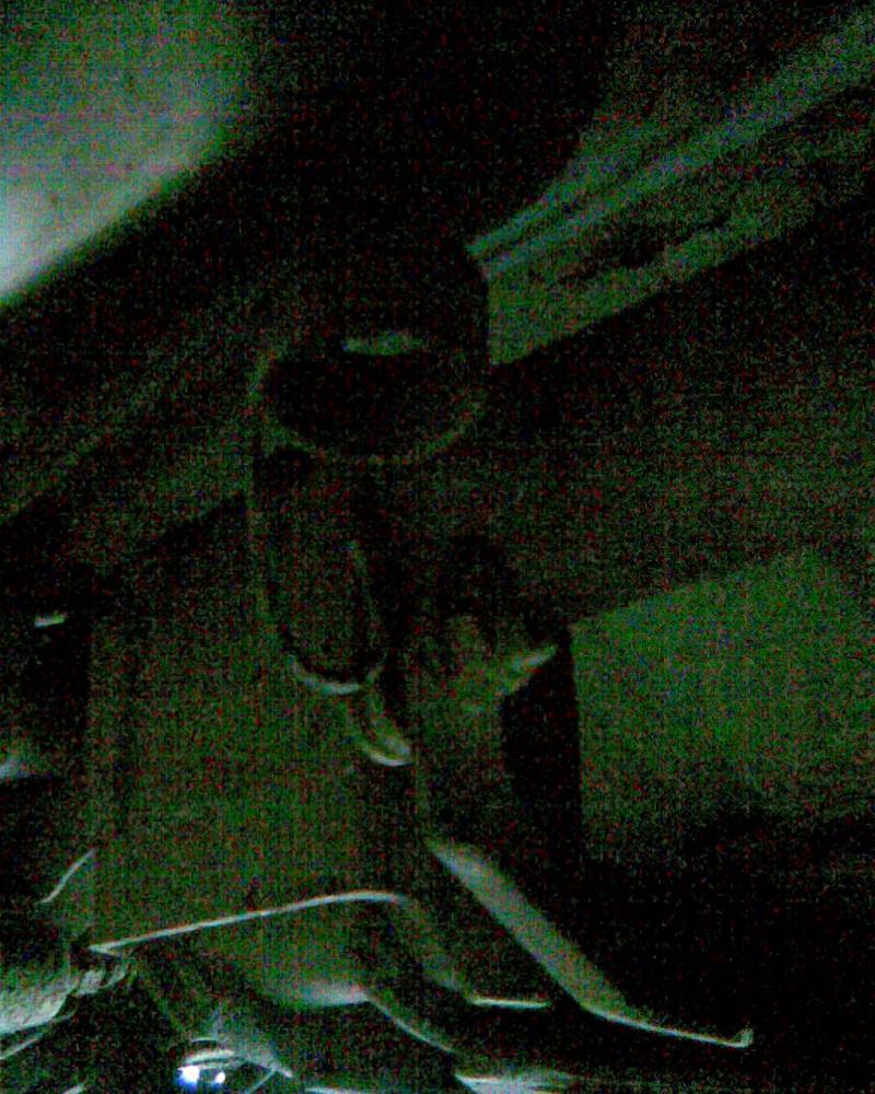

    1. Поменял тормозные колодки задние и передние. Дешёвые не бери - потом придётся покупать дорогие... Перед заменой тормозухи прочитай про колдун - регулятор тормозного усилия на задок...
    Там обычно пружинка закисает и её надо просто подтянуть посредством зацепления за А-рычаг. Фото001.jpg
    2. После этих не хитрых действий надо осуществить полную замену тормозной жидкости...
    А так получается что колдун у тебя отключает задок - ты качаешь вроде нормально, а как только машина немножко загружена - колдун срабатывает и тормозуха уходит туда куда не докачалась...
    Вообще можно педалькой не париться, и прокачать всё спецальным апаратом на СТО который вдувает тормозуху под давлением...
