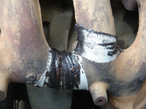

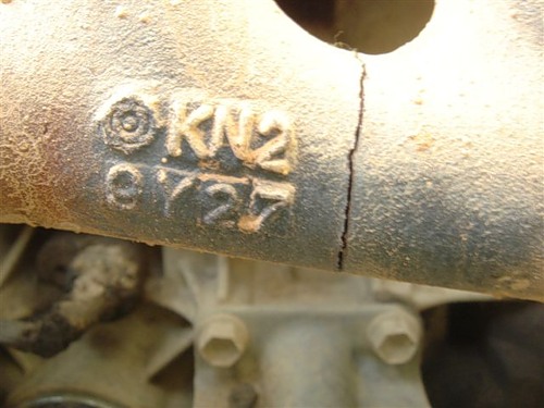

    Все началось с того, что завожу я машину и слышу звук такой рокотящий. Подумал, хз, может обороты высокие прогревочные, осень же наступила как никак. Чуток прогрелся и поехал не спеша. Рокот пропал. Припарковался, машина постояла с полчаса и то же самое при запуске... В нииипанятках. На прогретую машину все как обычно. Методом логического умозаключения пришел к выводу, что глушак сифонит, а на прогретую перестает. Закатил в глушителистам - посмотрели - трещина выпускного (выхлопного) коллектора. из под капота ее не видно, т.к. на коллекторе кожух серебристого цвета прикручен.
    2 выхода из ситуации - покупка нового или заварка треснувшего. Решил купить новый, купил, скоро прилетит из Владивостока в Москвабад.
    Рыдаю!
    трещина идет полностью по общему патрубку коллектора между 2 и 3 выходами из двигла:(
    На прогретую машину никаких признаков поломки нет. Посмотрел что есть в мире нанотехнологий и современной алхимии:):):) Нашел один герметик именно для коллекторов - обмазывается паста герметик по шву и внутрь шва, затем еще не застывшая паста-герметик обматывается лентой типа из фольги или нечто похожего, но плотнее, а потом уже поверх всего обматывается проволокой - к сожалению, в продаже такого не нашел. Купил другой, хоть и не для коллекторов, а просто для глушаков, но компоненты те же и температура позволяет:
    [​IMG]
    Обмотал по инструкции:;)
    Прошло полторы недели и 700км пробега - признаков поломки никаких, на холодную как и прежде работает тихо и как положено::thumbsup:
    Последние фотки по прошествии указанного срока эксплуатации в полторы недели. Видимые изменения герметико-керамической ленты - такой как теперь и как на последних фотках стала буквально дня через два.
    На постоянную основу использовать дальше не буду, скоро прилетит новый - поменяю, но как временное средство ооочень я ЩетаЮ качественно, учитывая цену в 340р Баксы-бакси 5 минут работы самому.;)
