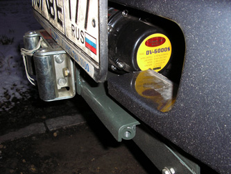

  22. Zoran
    22 окт 2008
    8.794
    С-Пб
    Ответ: Лебедка на попе
    У Ромы вроде "не выходит за габарит" My_angle.jpg А вот, чтобы совсем не торчала...
  23. Sprinter
    24 апр 2006
    5.316
    У тимакса есть лебедка для квадрика 6000. Она маленькая, влезет. Стандартные лебедки нормально поставить можно, но клбз будет вровень с бампером, не внутри. На фото площадка специально торчит, чтобы за нее джечить можно было.

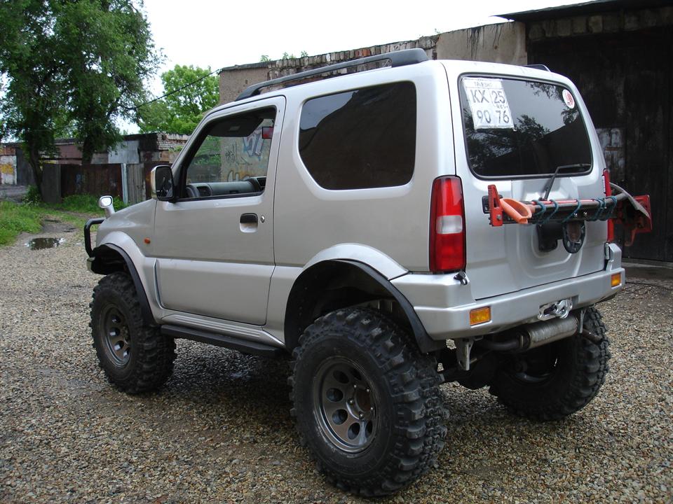

    Стоит лебедка COME UP DV-9000, пол в багажнике ровный!
  25. Zook
    Zook Модератор
    6 фев 2006
    3.004
    Москва-Сокольники
    Вот бы еще фотку внутри :)
  26. GDI
    GDI
    17 ноя 2008
    110
    Приморье
    Завтра, если не забуду, сделаю!
  27. fanbike
    23 дек 2006
    379
    Красноярск
    Этого джима разве не продали?
    В своё время смотрел - жаль не у нас продавался )
  28. GDI
    GDI
    17 ноя 2008
    110
    Приморье
    Продали, мне!;)
