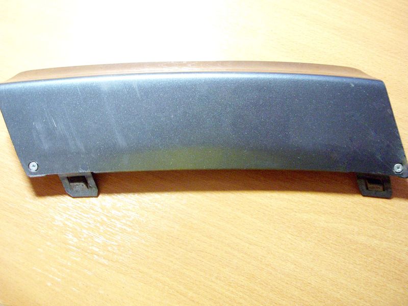

  21. ХулиGAN
    ХулиGAN Гость
    Ответ: пластиковая вставка у левой противотуманки
    Послушал как люди делают и не стал изголятся, только саморезы мелкие взял, вот что получилось если не всматриваться то практически не заметно.

  22. Костыль
    Костыль зузуки-клаб фарева
    10 янв 2007
    6.694
    мосКВА
    ХулиGAN, нормуль получилось...
    у меня сама заглушка хуже выглядела (на швеллер наехал, оторвал) коцаная и почти без защелок
