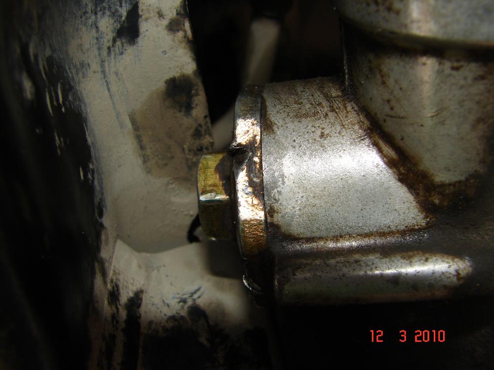

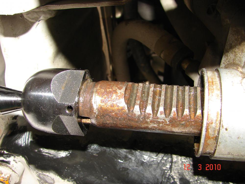

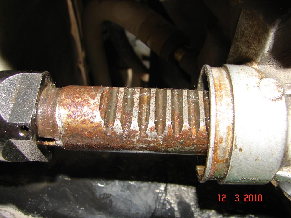

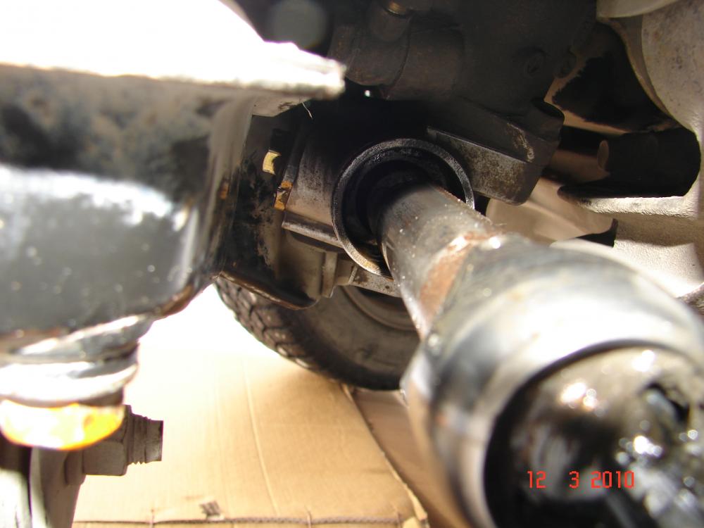

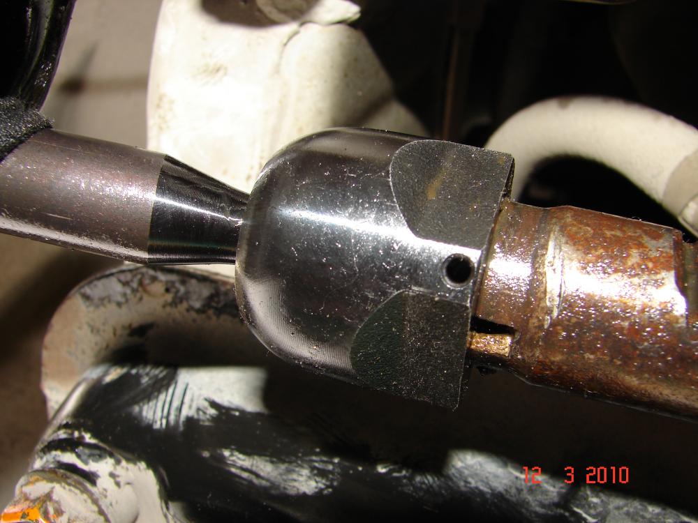

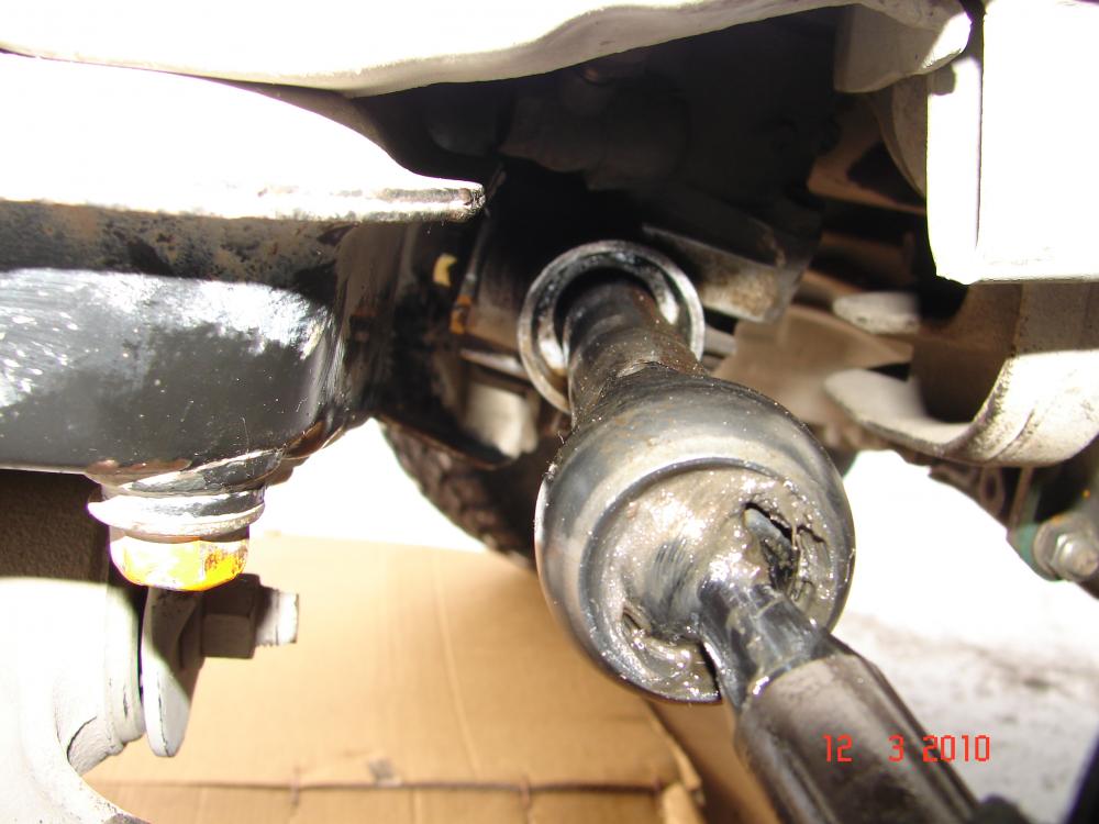

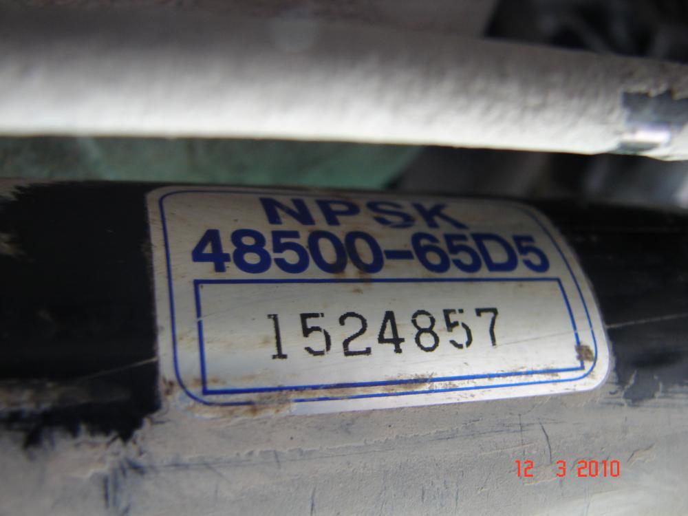

    Всем привет! Вот сделал фото рул.рейки, немного подтекает и вал ржавенький. Думаю отдавать в ремонт -ценна 15000р. Есть стук в рейке, пытались подтянуть...неудалось.

  9. Fedos
    7 апр 2007
    329
    Москва,Зеленоград
    Ответ: Рулевое управление.
    Ничего себе ржавенький... Как так получилось? Пыльники рваные были? У меня этот вал зеркальный и смазка на зубцах есть.
  10. родяга
    8 янв 2009
    г. Серов
    Пыльники меняли в сервесе ,про ржавчину нечего не сказали. Чем смазать вал?
  11. Fedos
    7 апр 2007
    329
    Москва,Зеленоград
    Да литиевой смазкой какой-нибудь, но это ей уже не поможет...
  12. родяга
    8 янв 2009
    г. Серов
    Ну значит в ремонт рейку, в ремонт...
