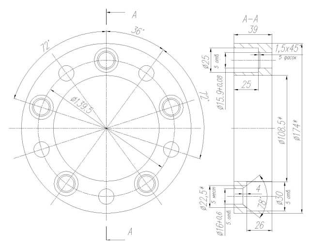

    Где-то тут был чертеж проставок с интегрированными шпильками...
  6. bpxF5Lae
    bpxF5Lae
    9 июн 2009
    124
    Баллы:
    94
    Ответ: замена колёсных шпилек
    этот? [​IMG]
    что-то не очень хочется по 10 шпилек и болтов на колесо иметь
    я думал проще найти подходящие шпильки и воткнуть вместо родных
    и использовать простую проставку просто с 5 дырками
    Добавлено через 3 минуты
    вот мне ссылку подсказали по проставкам
    http://kuntsevo-tyres.ru/prostavka.html
    вы говорите о той что идёт четвёртой
    какраз такую конструкцию не хочется
    хочется под вторым номером
    но родных шпилек на её толщину + диск не хватит
    вот и ищу где искать удлинённые шпильки

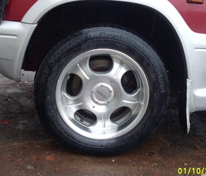

  27. Scaner
    Scaner
    21 сен 2009
    Баллы:
    Великий Новгород
    Ответ: проставки в колёса / замена колёсных шпилек
    Вот фото.
    Диаметр 16", ширина резины 225, высоту не помню. Остального не знаю. Суди по фото.
    Состояние идеальное. Позже выложу другие фотки.

  30. solsfera
    solsfera
    3 ноя 2008
    Баллы:
    самара
    а вылет сильно отрицательны? фоту можно?
  31. Scaner
    Scaner
    21 сен 2009
    Баллы:
    Великий Новгород
    Вот фотки.
