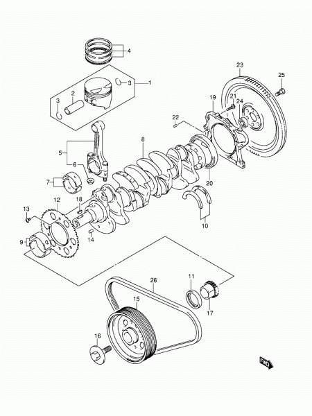

    Вот нашёл. Здесь все ответы:
    http://www.detali.ru/cat/oem_sz2.asp?catalog=SN413V22&SID=+1&PID=6+++
    №16 - шестерня коленвала, но заметь, с воротником, у меня была такая же.
    №15 - key - это и есть та шпонка, о которой говорил. Именно она жёстко соединяет шестерню к коленвалу и не даёт ей двигаться. Она у тебя вообще была? Потерять её или забыть при сборке, как два пальца об асфальт...

    Поменяли не сальник, а шкив, на рисунке под №15.

    Говорю же - я не знаю, что надо сделать с машиной, чтоб понадобилась замена шкива. Вот сальник (номер 11) - да, его менять можно. А иногда и нужно. Ну не знаю - например, когда масло густое зимой выдавило его... Но что можно сделать с машиной 2006-го года, чтоб понадобилась замена шкива?!...

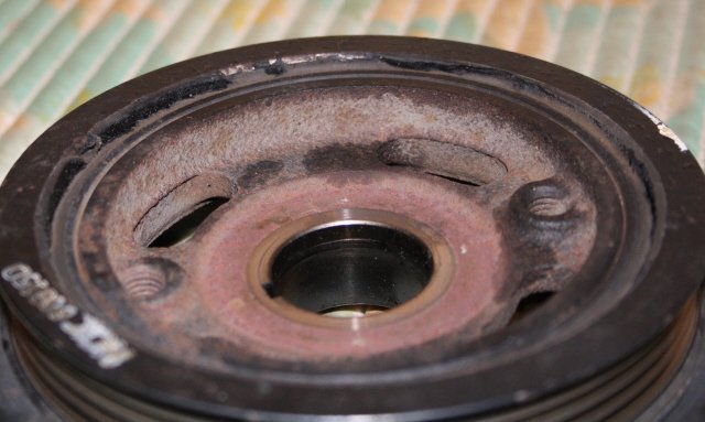

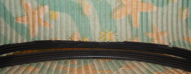

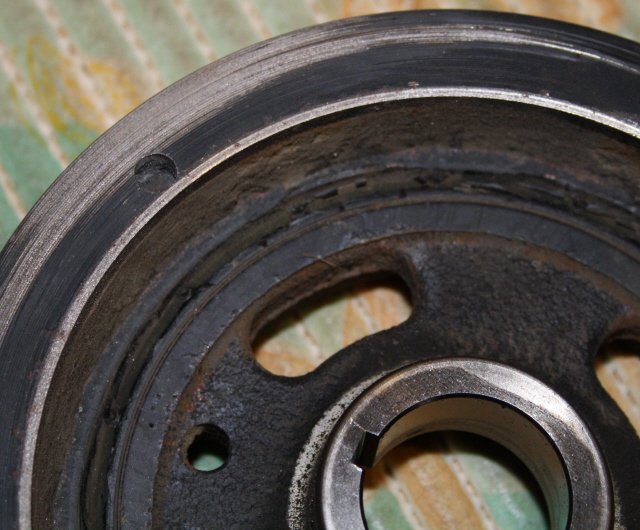

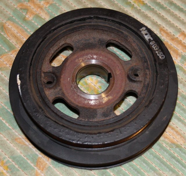

    Машину сегодня забрала из сервиса. Заменен шкив коленвала, ремень вод. насоса, ремень кондиционера. Отдали изношенный шкив и ремни.
    648a8a314573.jpg [​IMG]

    На фото не понятно, со шкивом что случилось?
  31. LaCrema
    15 мар 2007
    7.749
    Ответ: Шкив коленвала.
    +1
    Посадочное ровное и чистое, дорожки ровные и чистые - что еще от шкива то надо? НУ потерся немного шкив об кожух - что в этом такого то? Чешу репу.
