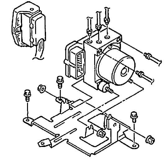

    Нужно открыть капот, и посмотреть наличие ABS. Это квадратный модуль расположен близко к тормозному цилиндру и вакуумному усилителю. К нему идет много тормозных трубок.
    Когда свою покупал, по телефону хозяин говорил что есть.
    А когда встретились, я попросил показать ABS. Оказалось что он незнает где это, а я уже знал где искать, ABS на машине не было.

    Наличие АБСа с полпника определяется именно по наличию блока с трубками под капотом.На СГВ например, находится в правом верхнем углу, ближе к лобовому стеклу. Трубок из него выходит 5шт вроде.Трубки металлические, зеленоватого цвета.
    Ни с чем не спутаешь.

    Там место пустое, т.е. видимо в моей комплектации АБС не предусмотрен:(
