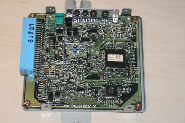

    Пошли к могзам. При отключении от мозгов хотя бы одной из двух фишек кз пропадает, при подсоединении опять появляется. Сняли мозги. К удивлению на корпусе выдавлена эмблема Мицубиси. Внутри визуально все нормально, никаких протечек и внешних дефектор эелементов. Номер на корпусе 33920-71ЕЕ0, 71 ЕЕ 6V, Е2Т48172Т, 9709.
    Ищу где бы провести диагностику блока. Может кто знает такое волшебное место в Москве ?

    Вот он какой блок управления двигателем

    Чек не горит, когда питание компа того вроде. Внешний осмотр фиг даёт, попробуй на отблеск посмотреть прозрачные капельки электролита, если кондёр потёк. Лупа очень полезна.
    Кроме замыкания по питанию потёками электролита кондёр может коротит питание, он обычно соединяет + и -. Тогда и комп без питания и кз через кондёр компа. Таких кондёров там несколько, они большие все. У меня потек центральный, но были другие симптомы.

    У меня обычная Витара, не Гранд, европейка, 1,6 механика, эксплуатирую с нуля, до этого за 10 лет никаких проблем не было.
    Так оно и есть, чек не горит, если нет питания на мозгах (одна из причин).
    Внешний осмотр проводил с лупой и под разным освещением, все было нормально. Забегая вперед скажу, что конденсаторы скорее высохнут, чем потекут. Спецы рекомендуют через десять лет машины их (конденсаторы) заменить.
    Самому можно, но мне было лень, поэтому занялся не менее простым делом: поиск специалиста. Нашел. Мой блок управления дригатемем (снятый с машины) продиагностировали на стенде. Замечаний нет ! Блок рабочий !
