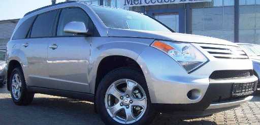

    Раньше гонял, уже года 4-5 не гоняет, году в 95 подсел на сузуки и больше не слазил... Ша хочет брать нового XL7(см фото)

    Выглядит почти как легковуха. В чем радость?
    Я свой дальнейший путь апгрейдов вижу на что-то американистое и плавающее, возможно, с промежуточной стадией в виде чего-то типа Лэнд Крузера 105.

    Он просто уже паркетник идет, рамы нету, в живую он симпотичней, так сказать асфальтовый внедорожник.. уже не то что витара или эскудо... Просто красивый, хочет такой, он у меня консерватор))) сузуки и ничего другого))) 105 конечно хороший трактор, но и расход не маленький... да и запчасти подороже чем на эскудо будут(покраеней мере у нас в Иркутске)
