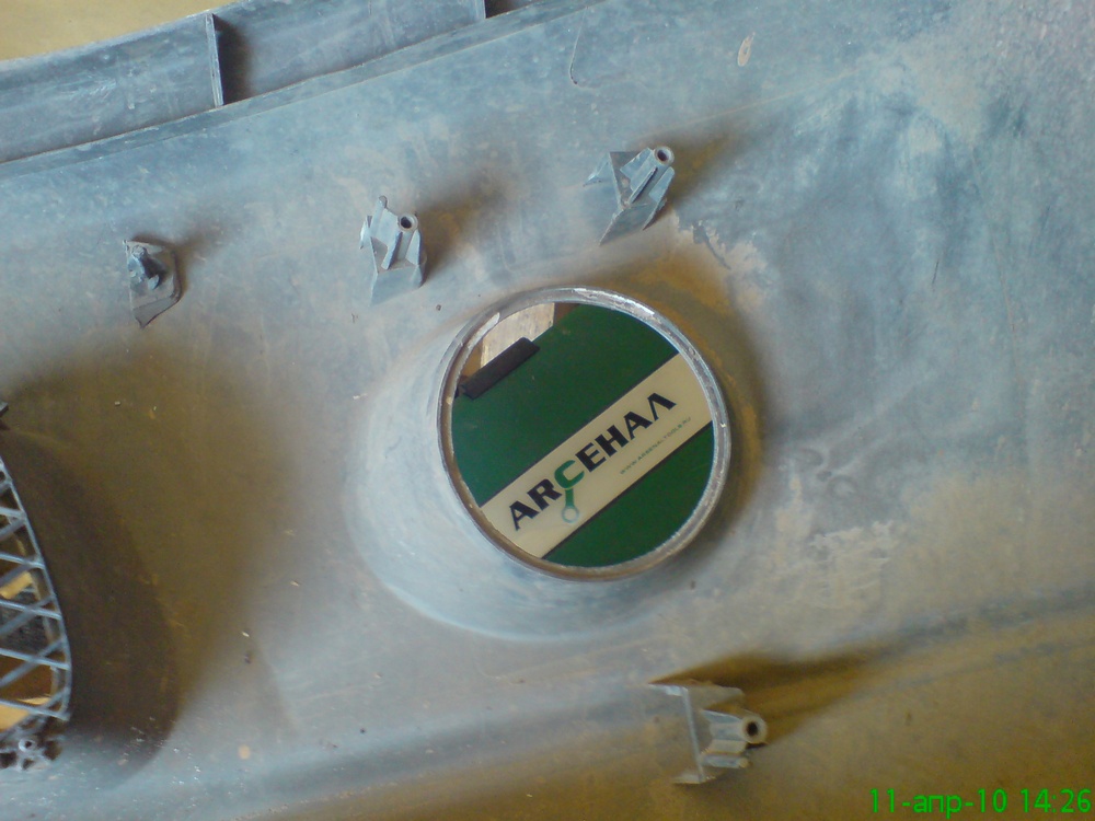

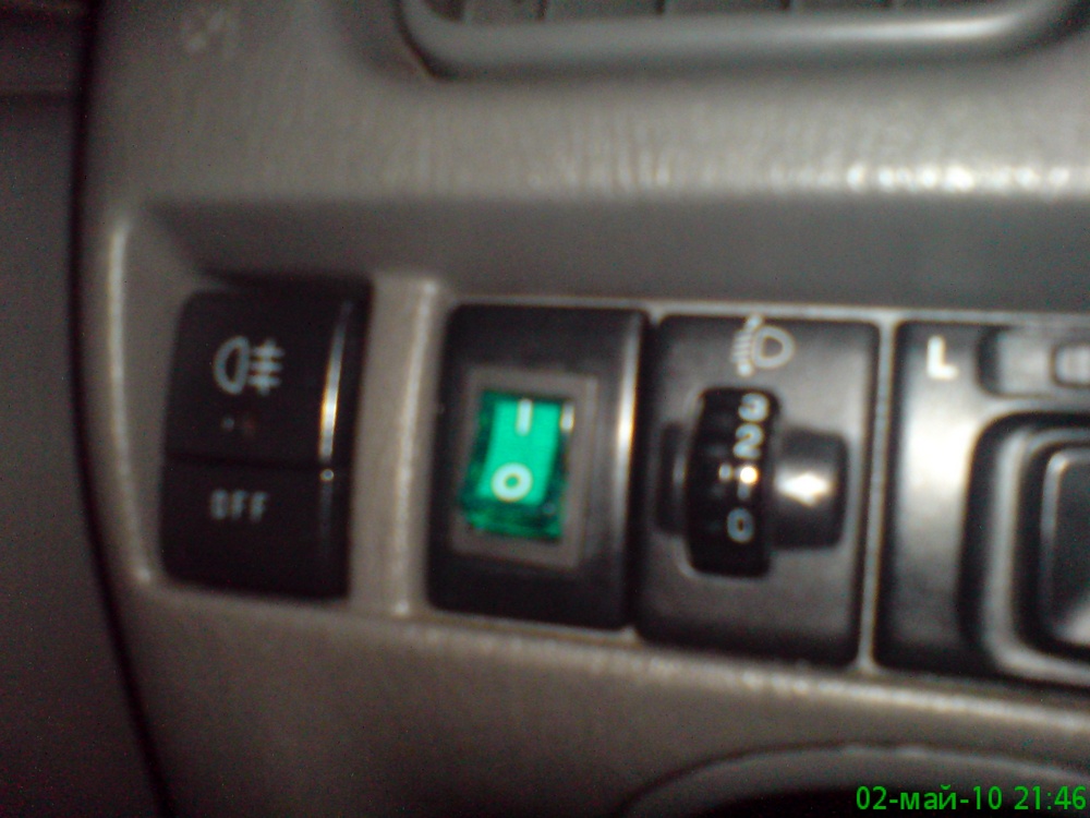

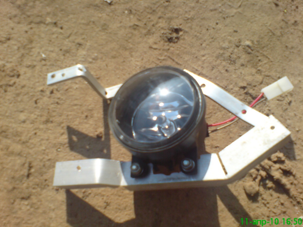

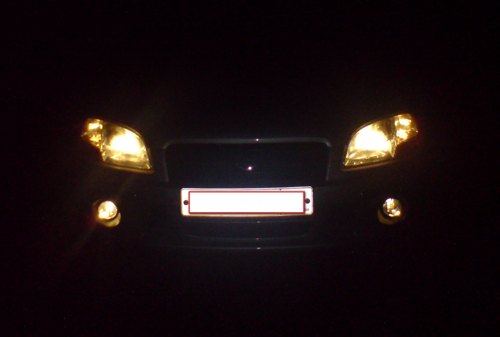

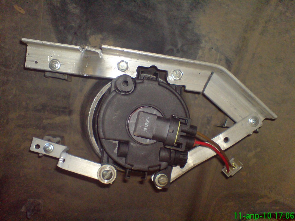

    В продолжение темы, установил фонари от Мегана 1000 руб за пару на рынке запчастей, выключатель электрический на 220В, заменил неонку на светодиод 12В и закрасил, чтобы не ярко светил, реле обычное на 12В установил под капотом третьим рядом с другими. Выкладываю фото, извиняюсь за качество (мобила).
