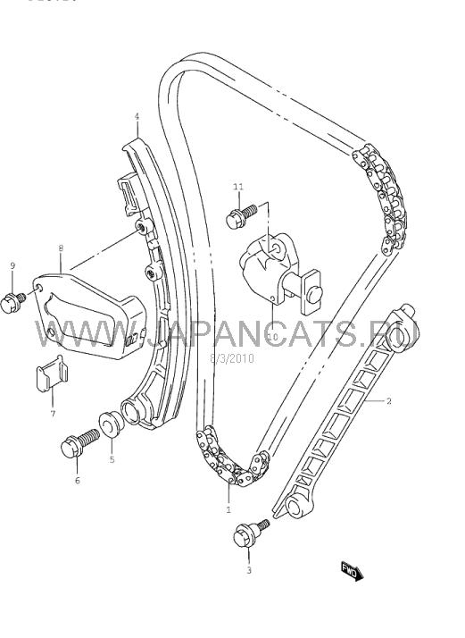

А цепку однозначно надо покупать со всей натяжительно-направляющей приблудой. Я уже точно не помню, но долларов триста через экзист натикает.
Вот схема. какие детали конкретно нужно менять при замене цепи, или еще есть что-то, что обязательно нужно менять ( пробег 130 тыщ, цепь зазвенела )

А кто может подсказать , что это за выступ в двигателе слева от цепи , это натяжителб\успокоитель или корректор ?
