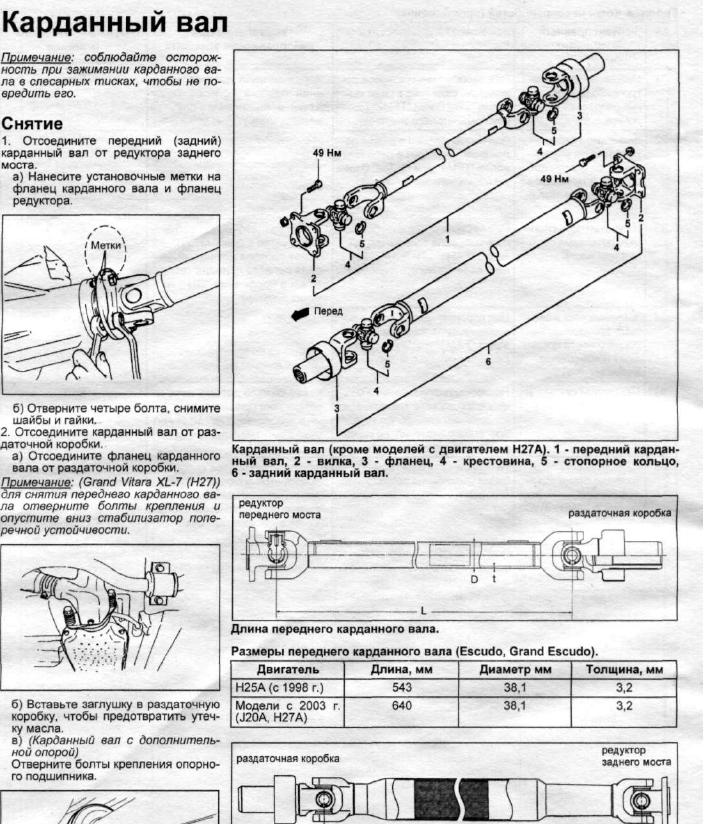

      Размер файла:
      128,4 КБ
      380
