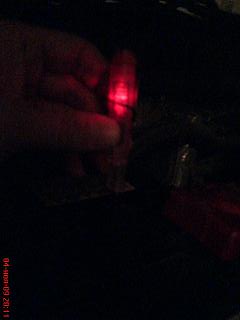

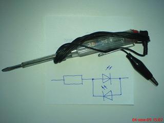

    1/4. Щуп или светодиодный тестер.
    Индикаторную отвертку нафаршировал двумя светодиодами и резистором.
    Если крокодильчик на массу, а щуп на "+", то загорается красный светодиод.
    Иначе - другого цвета (у меня зеленого).
    В принципе, тестер можно использовать не только в цепях с напряжением в 12В.
    Если Вы не уверены какого номинала взять резистор, возьмите на 100-300 Ом.

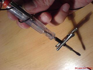

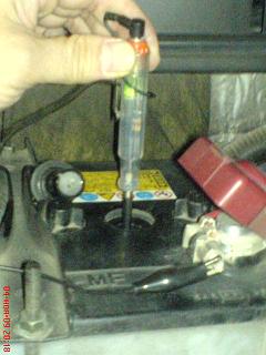

    2/4. Тест уровня электролита в аккумуляторе.
    На отвертку намотал кусочек изоленты - минимальный и максимальный уровень электролита.
    Цепляем крокодильчик за к-н клему аккумулятора, открываем банку, опускаем щуп.
    Как только отвертка загорелась, зацениваем уровень электролита.
    Понятно, что нижний край изоленты должен быть ниже уровня поверхности аккумулятора, а верхний - над поверхностью аккумулятора.
    :) Если крокодил зацепить к другой клеме, тестер засветиться другим светом.

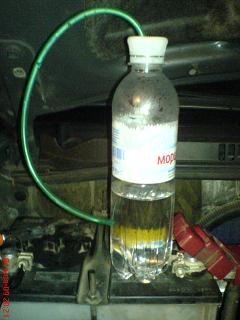

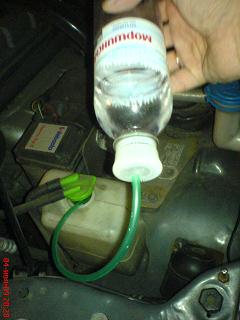

    3/4. Устройство долива воды.
    Очень простое и ... элегантное :)
    В крышечке ножичком дырочку. В дырочку трубочку.
    Удобно, если длина трубочки составляет 1.5 высоты бутылочки.
    А также, если не надо давить на бутылочку. А чтобы вода сама вытекала, если (наклонив) приподнимать бутылочку.
    У меня при этом воздух в бутылочку попадал в том же месте, где вставлена трубочка.

    4/4. Долив воды в аккумулятор.
    На щуп цепляем прищепку, которая будет служить мерой требуемого уровня электролита.
    Вполне очевидно, что прищепка окажется на той части щупа, которая обмотана изолентой.
    В принципе, крокодилчик можно цеплять за любую клему, но при заполнении крайних банок рекомендую крокодильчик цеплять за противоположную (дальнюю) клему.
    Открываем банку, опускаем щуп до прищепки-ограничителя. Оставляем так стоять отвертку, сами берем :) устройство долива воды.
    Свободный край трубочки вводим в отверстие банки (вместе с щупом). Поднимаем бутылочку, чтоб потекла вода.
    Доливаем пока не загорится тестер. Как только загорелся - значит уровень электролита поднялся до желаемого уровня.
    Вот собственно, мои приспособления, которые я использовал сегодня утром для долива воды в аккумулятор.
    Вместо прищепки я использовал крокодил (второй) именно тот, что на фото. Но чтобы в тексте не было :) двух крокодилов, решил использовать прищепку.
    И, теоретически, на длиной и широкой прищепке отвертка-тестер будет стоять устойчивее.
