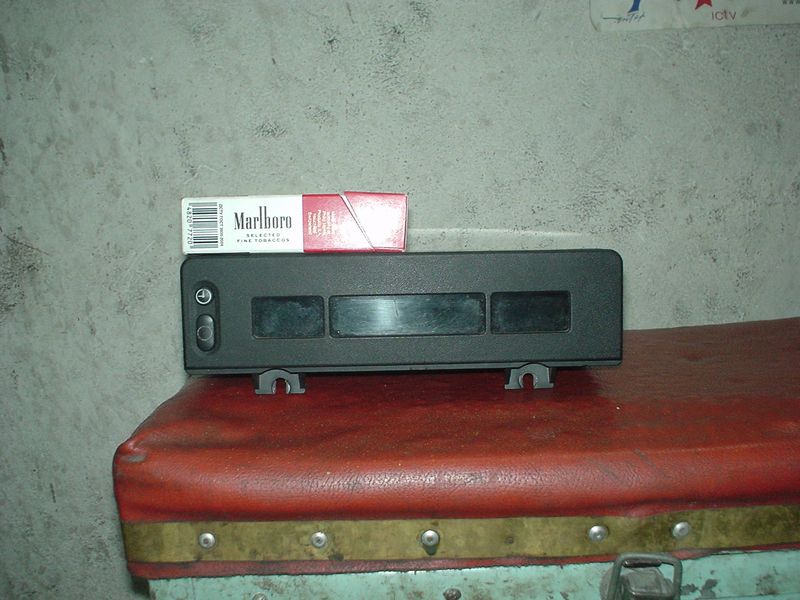

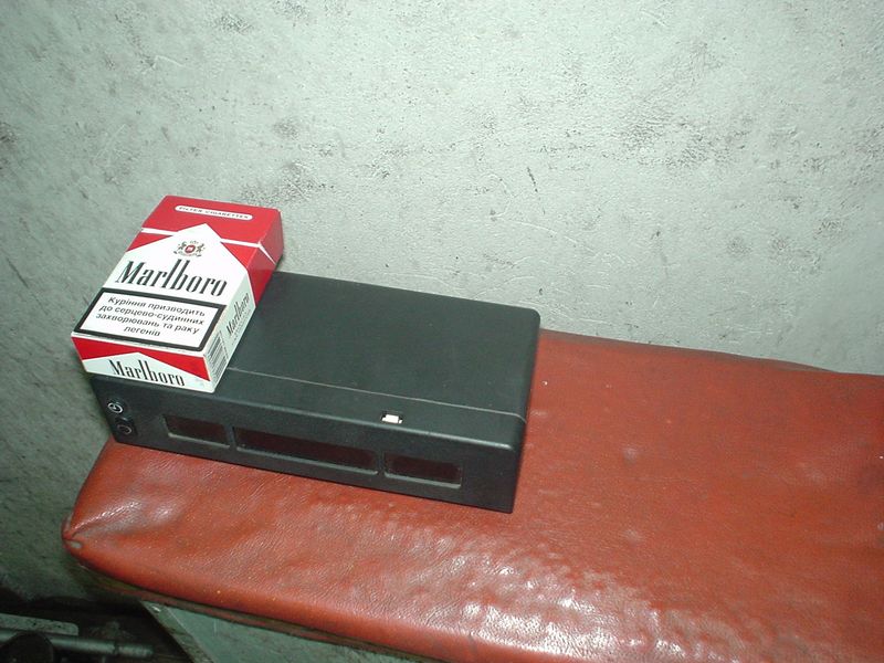

    Всем привет!
    Скурил весь "Гражданский тюнинг",пользовался поиском в разных вариациях-ничего по данному вопросу не нашел...
    Господа Джимниводы у меня вопрос:-Кто и как реализовывал сию блажь???
    У меня есть решение(дисплей от АстРо Ф)-показывает время(0-24),дату(число,месяц,год) и температуру(за бортом).
    Решение не кажеться мне идеальным(слегка громоздко)!
    Хотя и есть в нем свои плюсы(питание от бортовой сети,подсветка,возможность поставить светодиоды)
    Все ужо собрал,только не установил...
    размеры:высота-48мм.;ширина-178мм.;глубина-78мм..
    Можа у кого то енто более компактно реализовано...С удовольствием прислушаюсь к советам и рекомендациям....

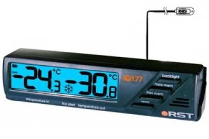

    Везде продаются небольшие автомобильные термометр/вольтметр/часы и еще что нибудь за 500-1000 р. - они гораздо более приемлимых размеров ;)
    Что-то типа таких:
    http://pogoda1.videomix.ru/index.php?id=483
    http://www.chip-dip.ru/product0/9000044297.aspx

    1[​IMG]Именно поэтому и решил создать тему...Ибо одна голова хорошо,а "коллективный разум"(с)-лучше...
    2Спасибо ссылочки скурил...[​IMG]
    В Укр. RST-0281 есть только в нетмагазине(Черновцы) в количестве 1шт.!!![​IMG]
    Изготовитель-Швеция!(ежели это так,-я только за!!!)[​IMG]

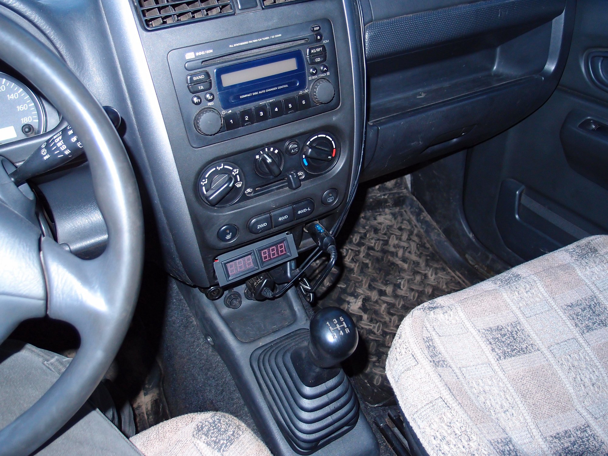

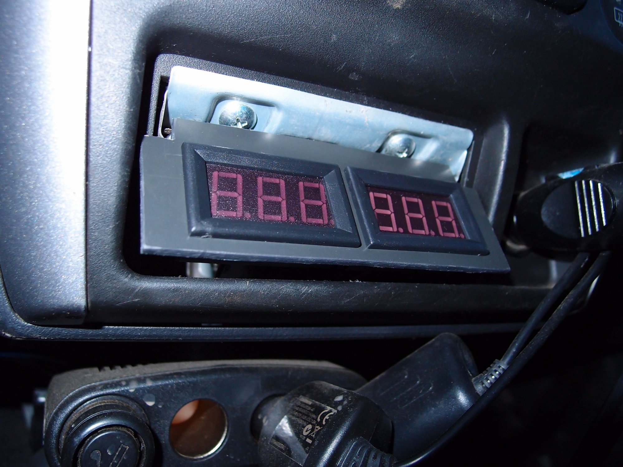

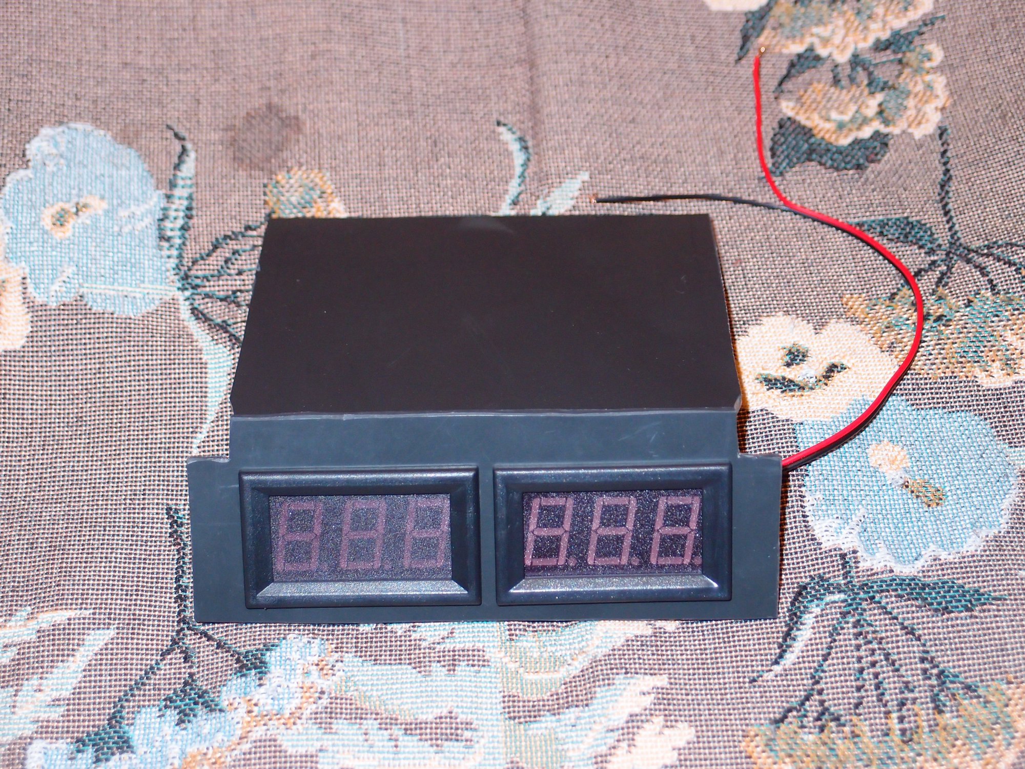

    Настигла и меня такая забота, вкорячить в машину термометр забортного воздуха.

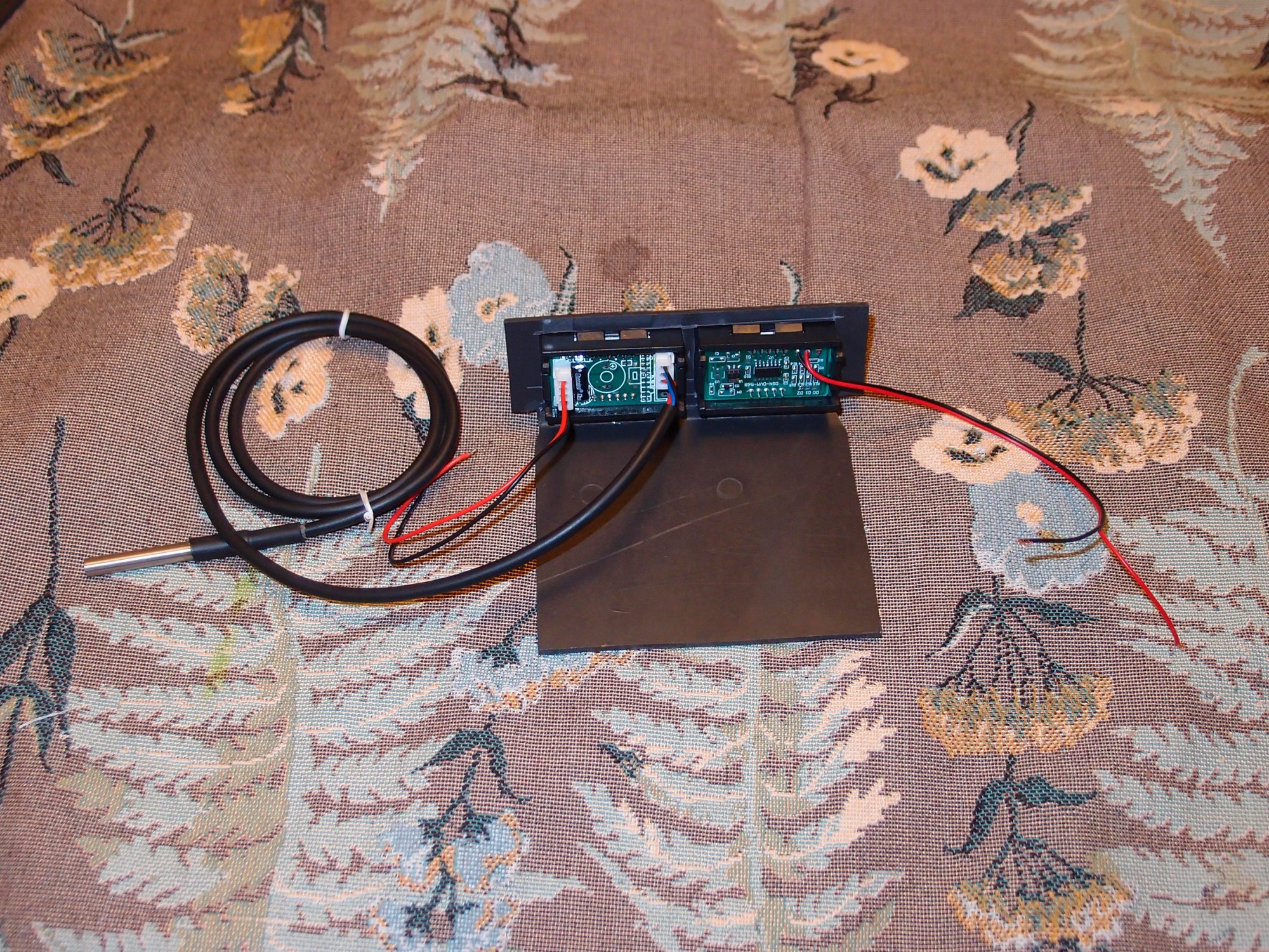

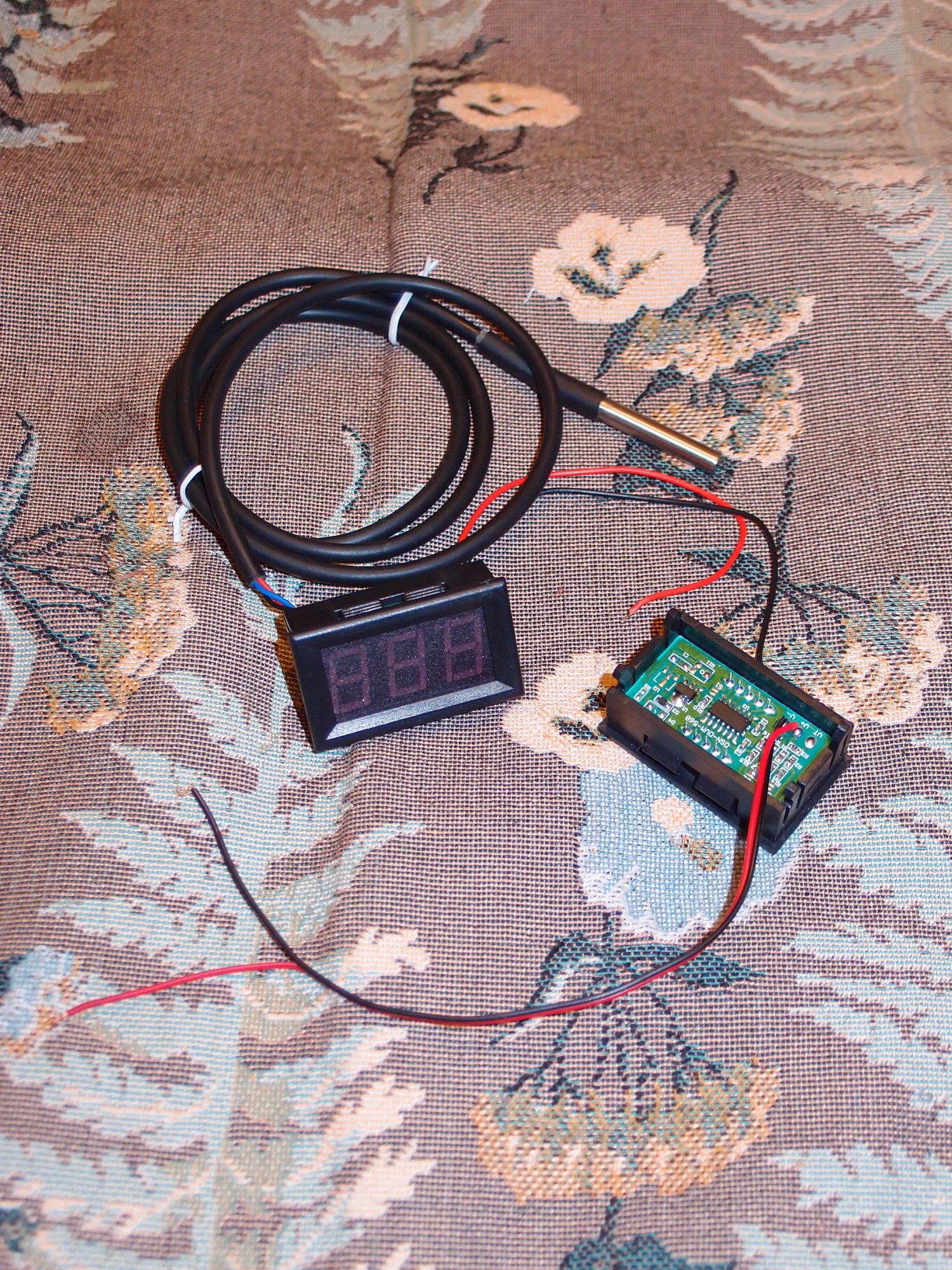

    Поискал на Али, много там этого добра. Нашёл. Выглядит правильно, прямо по джимниковски. т.е. большой и квадратный, красного свечения, светодиодный. ЖК решил не покупать из соображений, что зимой могут быть сложности.
    Потом чисто случайно увидел в точно таком же корпусе вольтметр и пришла мысля установить их рядом, причём на месте не используемой мною пепельницы. Купил у разных продавцов, ибо не было ни одного, где было и то, и то в одинаковых корпусах. Пришли ещё перед самым НГ (общая стоимость составила со всеми курсами тогдашними целых 550 р), проверил, всё работает, причём даже близко к реалу, что бывает не всегда. Правда, оказалось, что светят по-разному, один поярче, другой потусклее, но решил, что это даже лучше, путать не буду есличо. Стоять-то рядом будут.

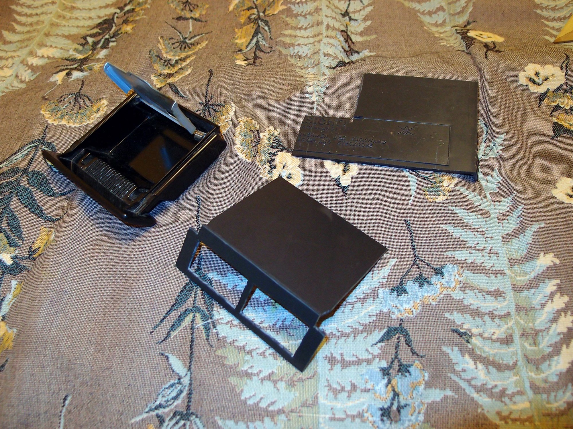

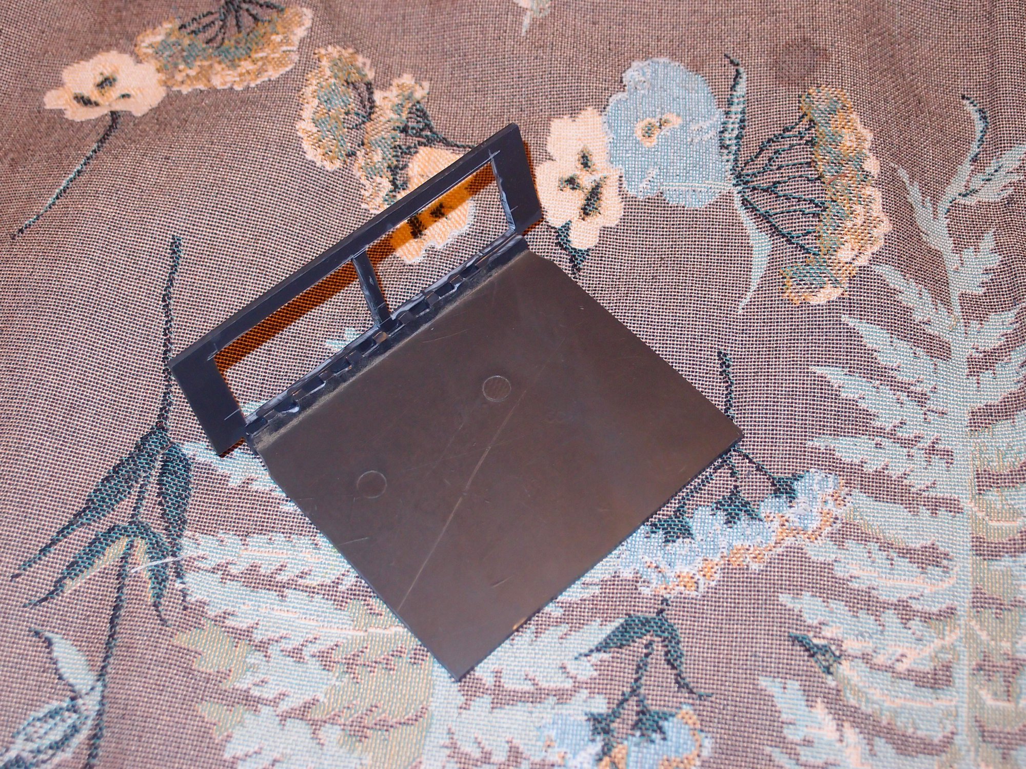

    ОЧЕНЬ долго было не собраться сварганить крепёж этих приборов, но, наконец-то, всё же пересилил себя, и из обломков задней стенки какого-то древнего фашистского (надписи на немецком как бы намекали) телевизора при помощи электролобзика, газового паяльника (резал отверстия) и острого ножа из старого еврея (лизермана) + склейка двух деталей дихлорэтаном, сочинил такую хрень:
    Так выглядит вместе с индикаторами:
    Примерочно воткнул на место пепельницы:
    Если сильно не приглядываться, то холхозность исполнения даже не бросается в глаза.
    Если взглянуть вблизи, то всё выглядит не так интересно:
    Но нам ни хрена снизу не смотреть, а сверху норм, и с наклоном наверх я угадал, всё отлично читается.
    Осталось подключить вольтметр и питание термометра к обратной стороне прикуривателя и протянуть к переднему бамперу (удлинив провода, конечно) датчик термометра. Всё в термоусадку, чтобы вода не попадала.
    Но это уже завтра или послезавтра, как получится.
    Думаю, заливать ли монтаж на печатных планах термоклеем, для надёжности, или так потянет...
    --- сообщения объединены, 11 мар 2016 ---
    Подключили. Всё показывает. Только датчик в бампере надо изолировать каким-то пенопластом. А то надувает с радиатора, на месте, температура растёт. На ходу показывает точно, вернее, близко к теме. С всеми включенными потребителями (магнитола, головной свет, попогрейка, обогрев зеркал и заднего стекла) показывает 14,1В на ходу и 13,8В на холостых. С отключением всей этой тряхомудии, соответственно, 14,5 и 14,3. На мой взгляд, с электрооборудованием до сих пор всё ОК.
