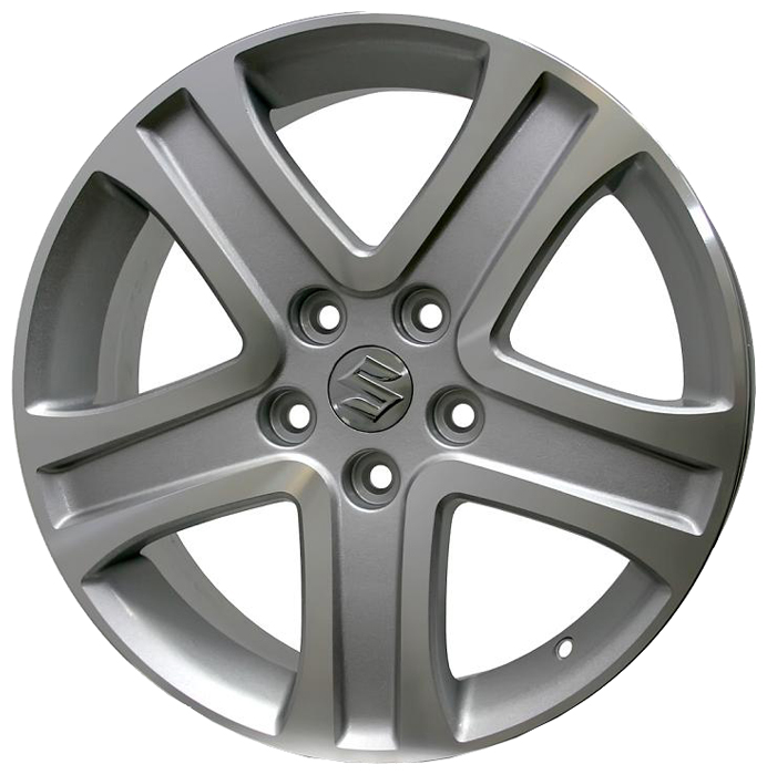

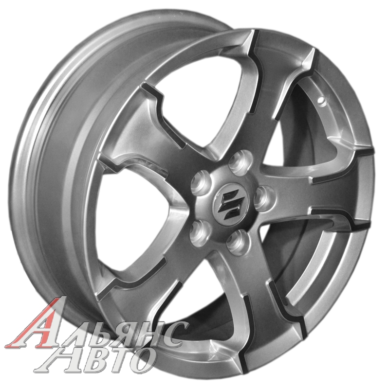

    Парни, имеются 2 комплекта оригинальных дисков со всеми заводскими параметрами.
    Диски на 16 и 17 дюймов. Подскажите пжл код оригинальных секреток! Заранее благодарю!

    Оба комплекта подходят. 990E0-62J21 - колпачки для 990Е0-65J14
    Вообще подходят любые гайки и и любые секретки с резьбой М12х1,25 конус 60 градусов, его ширина в верхней части от 24. По этому заморачиваться оригинальностью смысла нет. SUZUKI гайки не делает
