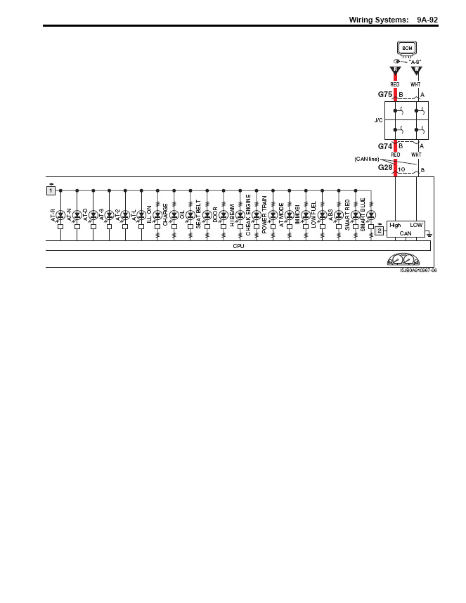

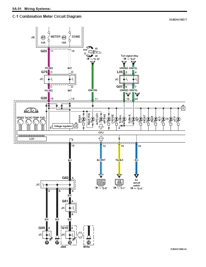

Не все так просто, там светодиод причем к щитку приборов подходит только три провода. Видимо два - это питание - а трейтий информационный. Видимо в панели приборов стоит мини-контроллер, который по информации с этого провода зажигает нужные лампочки...
Не уразумлю только как работает при этом еще тахометр и спидометр... Проясните кто знает.
Чешу репу.
Светодиод, конечно, можно выпаять или дорожку перерезать...
А датчик колесный отдельно нельзя купить? В нем же и батарейка литиевая может закончиться...
Была уже тема такая.
Про приборку - по мануалу на НСГВ-2,0 на приборку всего подходят 11 проводов, среди них подходит CAN-шина и процессор уже распределяет, чему гореть и чему показывать обороты или скорость. Часть светодиодов зажигаются не от процессора, а своими проводами (из тех 11-ти).
Спасибо, vovan. Про три провода я утрировал. Да светодиод погасить можно проще - закрыть пиктограмму в панели изнутри чем нибудь - и пусть себе светодиод светится - пиктограмма светиться не будет.
