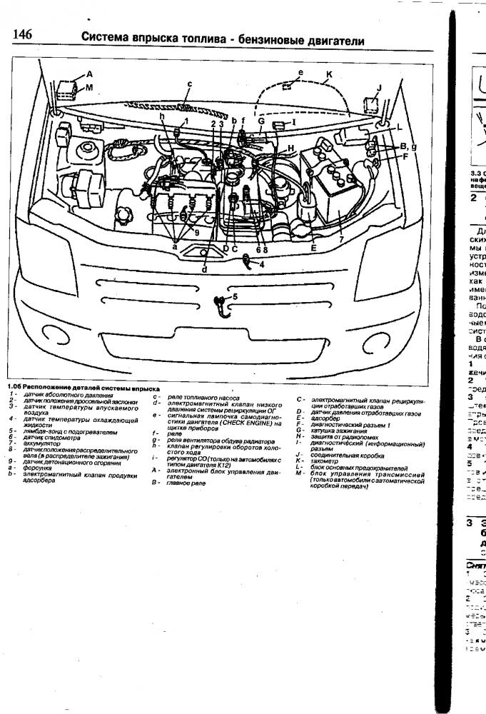

    а где находится этот датчик детонации и как его проверить?
  11. ШРАЙБИКУС
    17 сен 2008
    2.502
    Ответ: Стук двикателя G13BB
    Вот держи . Нормально проверить ты вряд ли сможешь , это пьезоэлемент .
