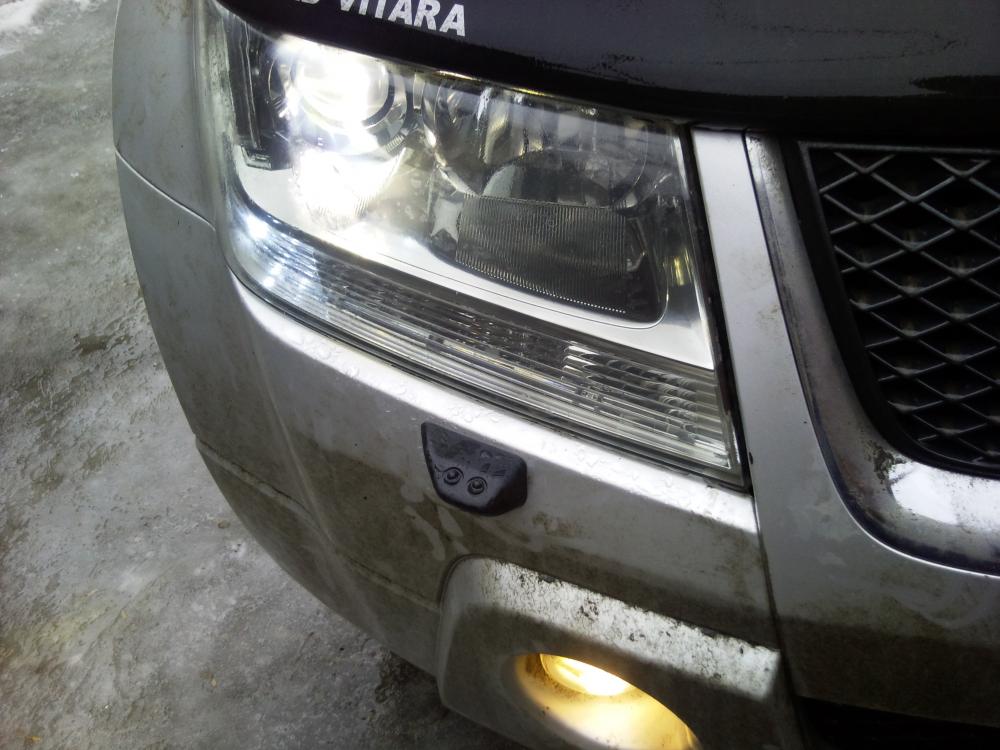

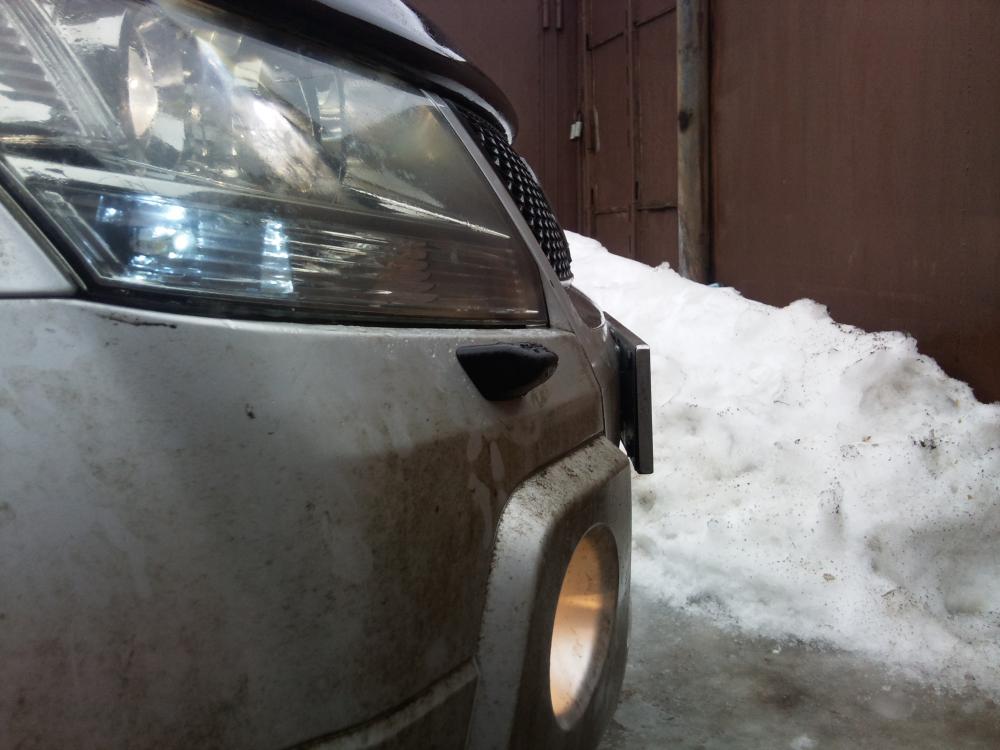

Ответ: Омыватель фар - смастрячить.
ну так как - ктонибудь от шевинивы форсунки поставил???? какой результат
Посмотрите мои фотки несколькими постами ниже...похоже именно шнивовсие и стоят...Регулировать умаялись....стоим на месте струя попадает только на верхнюю часть фары и на лобовое, зато на ходу - нет вопросов...

Поганычь - а что конкретно за морока была с настройкой и как она решилась?
Поганычь
5 Ноябрь 2009
90
Санкт-Петребург
SUZUKI GRAND VITARA 5D 2.4 механика
Проблема заключается в том, что при установке их на то место бампера, куда мы их прикрутили саморезами и проделали отверстия под шланги, угол регулировки недостаточен - другими словами мыли лобовое. Сами форсунки несколько утоплены в съёмный кожух - наружный колпак и струя воды бьёт в него. Колпак немного подточили, что позволило ещё на пару градусов опустить форсунки - мыли край капота. Т.к. форсунки двойные и отверстие колпака овальное, пробовали перекрестить струи, что бы хоть как-то отдалить край колпака от форсунки - правая стреляла влево и наоборот, отчасти стало лучше, но нужного результата не добились. В итоге, ослабили крепления и под нижнюю кромку форсунки, если смотреть на "морду лица" автомобиля, установили проставки, наклонив тем самым всю конструкцию по отношению к бамперу, так сказать, изменили угол атаки. Толщина проставки составила 2-2,5 мм. Резиновая прокладка между форсункой и бампером (шли в комплекте) и колпак скрыли все доработки. Фотки - пост 27
