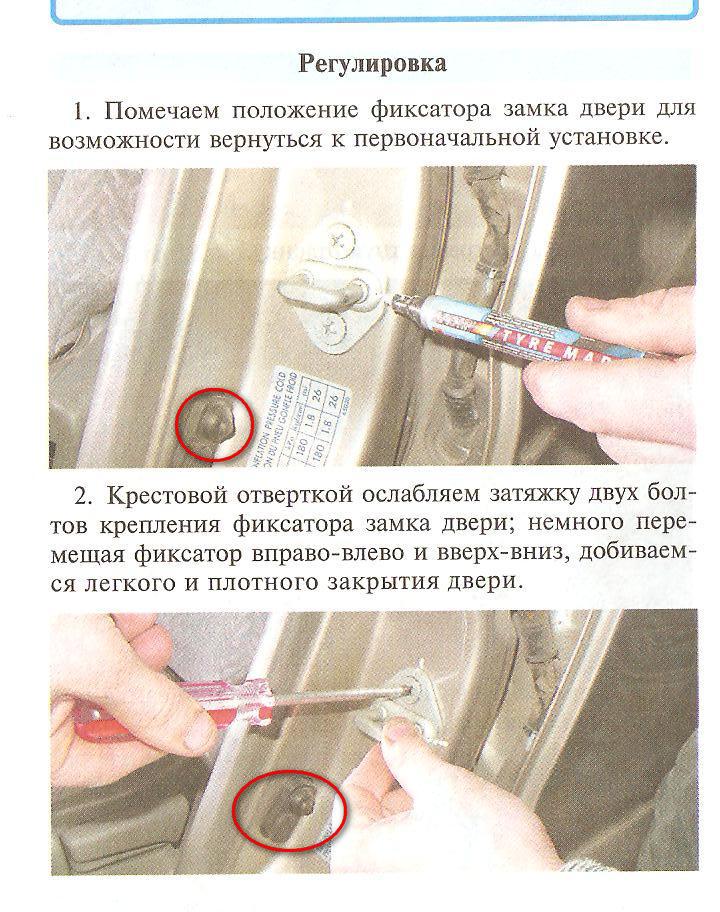

Не в двери, а в стойке:
  • 133.1 KB Просмотры: 1,221
